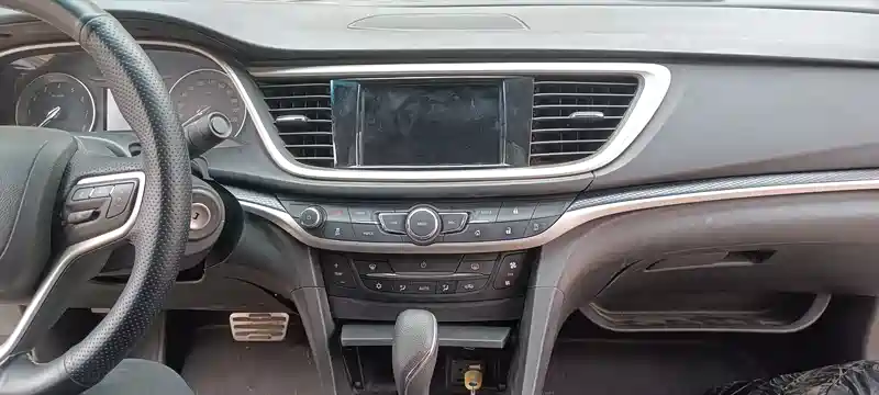

看车友发改装自动空调,我也发一个,我改装的时候没有照图片就发一个成品图片看看吧,线速我是订做的和导航屏幕一起带电源线的线速,因为我是21款22年车插头和原车都不一样,原车不通过BCM控制,所以都得更换,之前先买的导航屏幕先装上了,插头就一组单独的电源线和按键线一体的,通过BCM通电,接到导航屏幕上,其它收音机转接和U***转接加装都不用说,然后屏幕弄好之后又改装自动空调,这把导航屏幕的电源线从新换了,订做的新的线包括自动空调,安吉星模块线,原先启停按键不能用,也做的启停线,还给带的通讯信号线,室内温度传感器线,这一堆,回来加装自动空调,当然了,改装自动空调还需要高配的阳光传感器,线也给做的,还给送的高配阳光传感器,回来改装,自动空调模块刷机,然后我是寄设备回来刷机的,回来之后又加装安吉星模块,然后通过远程,给BCM学习的自动空调,装好又给安吉星刷机,现在装好之后,车机导航也能用,
下面这是成品图片,改装空调时候急急忙忙的也没拍图片,看下成品吧
