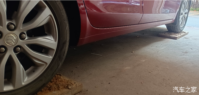

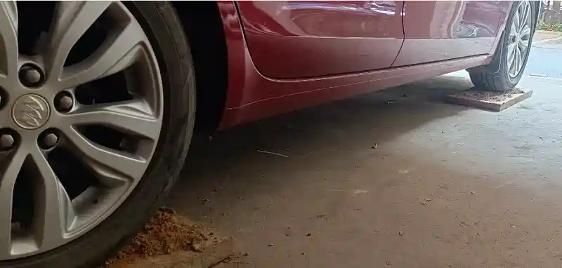

别克的车底盘太矮钻不进去,放4块麻石开上去刚好。

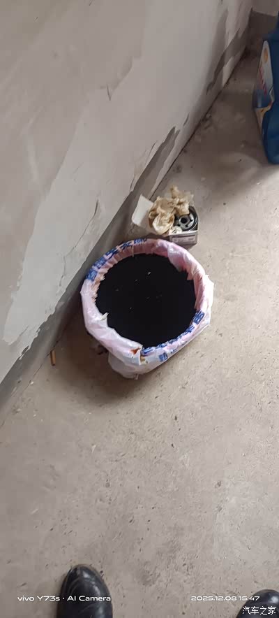

换下的机油

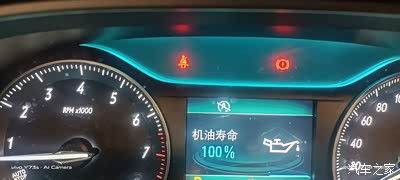

机油寿命复位
小盆套塑料袋子有2个作用,1是不会弄脏盆子,2是把袋子一提,对准装费油的容器比如说旧的机油桶,在袋子下面扎个孔机油就很容易装到容器里面。
