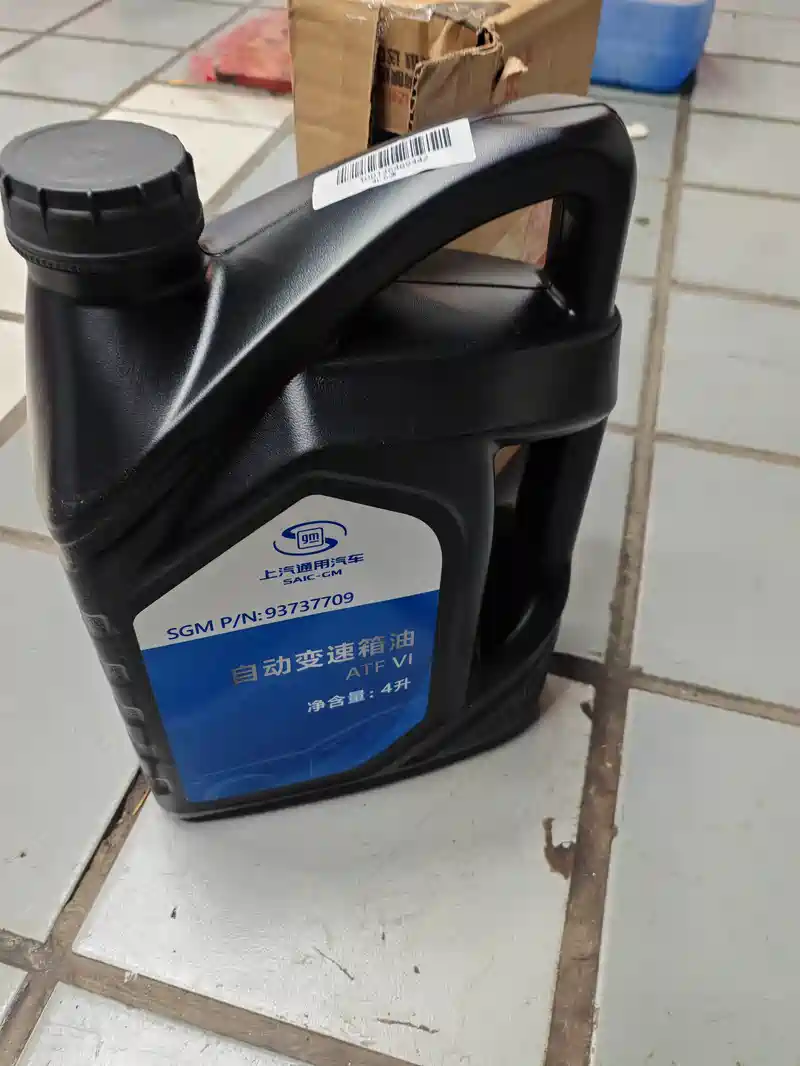

车子今天刚好6万多公里,之前一直搜各种文献资料,还有抖音说车类的博主,有的说不能换变速箱油,有的又说通用的车一定要勤换,思前想后还是觉得更换一下,趁着今天周六刚好去了京东养车,放油后惊呆了,黑。。更换后好像是有点用,低速没那么顿挫,还是得自己亲自尝试。

请问一下是不是放出来多少就加进去多少

油在哪买的?是正品吗?

重力放4.5 加5升是最完美的

买的几升的变速箱油

不会多么?当时放的可能不到4.5,只有4.2-4.3之间,应该是加了4.5。

哦,我也问了下搞修理的师傅师傅 也说是五升

我也买4+1,结果只放出来4,就只加了4,剩下的1挂咸鱼卖了

我是前两天在4s店换的原厂油,他才给我加了整整一桶啊,刚好四升,这怎么办?我需要找他们去吗?,还是我自己从京东买点加上。
