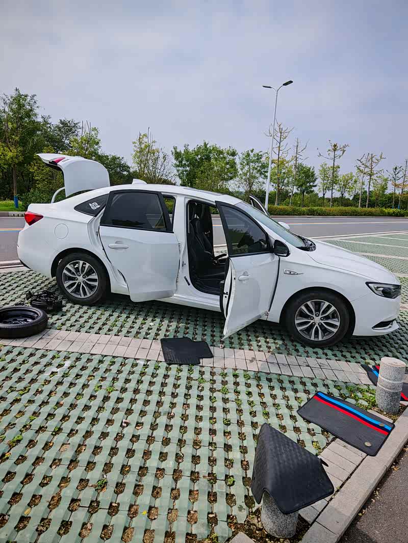

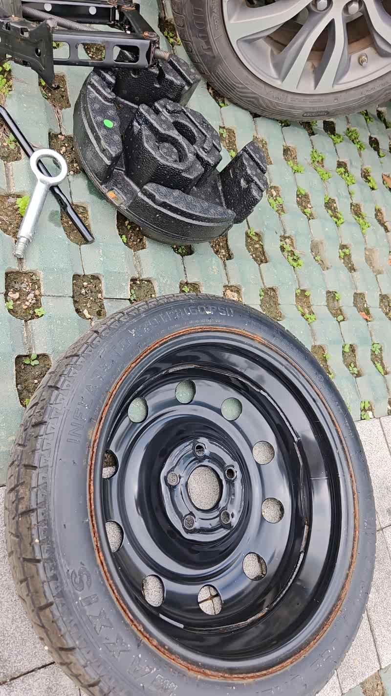

一聊这个话题就烦躁,本人18款1.3T自精,17年10月出厂的第一批车,刚买没多久无意中刷到有车主后备箱漏水的帖子,就去看了自己的,果然 满满的水,可以养鱼,去4S首保的时候让售后检查了一下,发现改倒车影像(18款1.3T自精是没有大屏的)倒车影像摄像头线束从胶套侧面穿过去的,导致漏水,把线束从新从胶套中间穿过去,解决问题, 今年年初无意中发现又漏水了,找了瓶玻璃胶把胶套中间打上胶,又不漏水了,昨天,就在昨天又发现漏水了,真的醉了,也不知道这次从哪漏水的,也真的不想拆来拆去了,各种卡子都拆坏了,心累累😮‍💨,这车真的大毛病没有,小毛病不断,夏天自己换的空调内外循环电机,折腾了一个多小时,点烟器接口有点接触不良,大灯也开始发黄了,就这么着吧。散~

我把图片圈起部分打了硅胶(就后备箱密封圈的上半部分打胶),后面没再遇到过漏水,现在开了十年了,当时也去4S店,外面等都找过,没查出原因,最后自己打胶解决了
