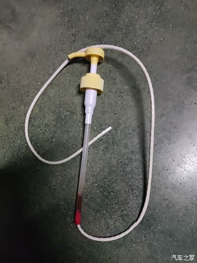

前几天看到有车友谈论挂D档发动机有后仰的动作,正好之前录的一个视频,但拍的是车底。
视频是把变速箱下机脚这个螺栓松开,手动挡空档踩油门时的变化。

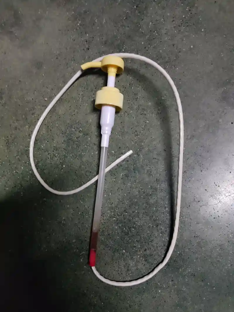

下面是自制的抽油工具,只适合机油加多了小量抽出来使用,换机油这个不行。
下面软管是网线外皮,上面接了个洗洁精压头。
为啥又拿出这个了,今天去换油结果地沟下雨有积水没法子用了,就找了个路边店换的,3L加进去,停车几分钟看机油尺居然超过上限一点点,可能是旧油没放干净,自己抽出来一些。
然后四轮做了换位、换了汽油滤芯、发动机滤芯和空调滤芯。。
上一锅油是C5版本港壳,加了两瓶雪佛龙燃油宝,最近感觉冷启动噪音很大,快赶上对面车库嘶吼的马六了,跑了2000公里就给换成现在的0w30的都市光影了。
