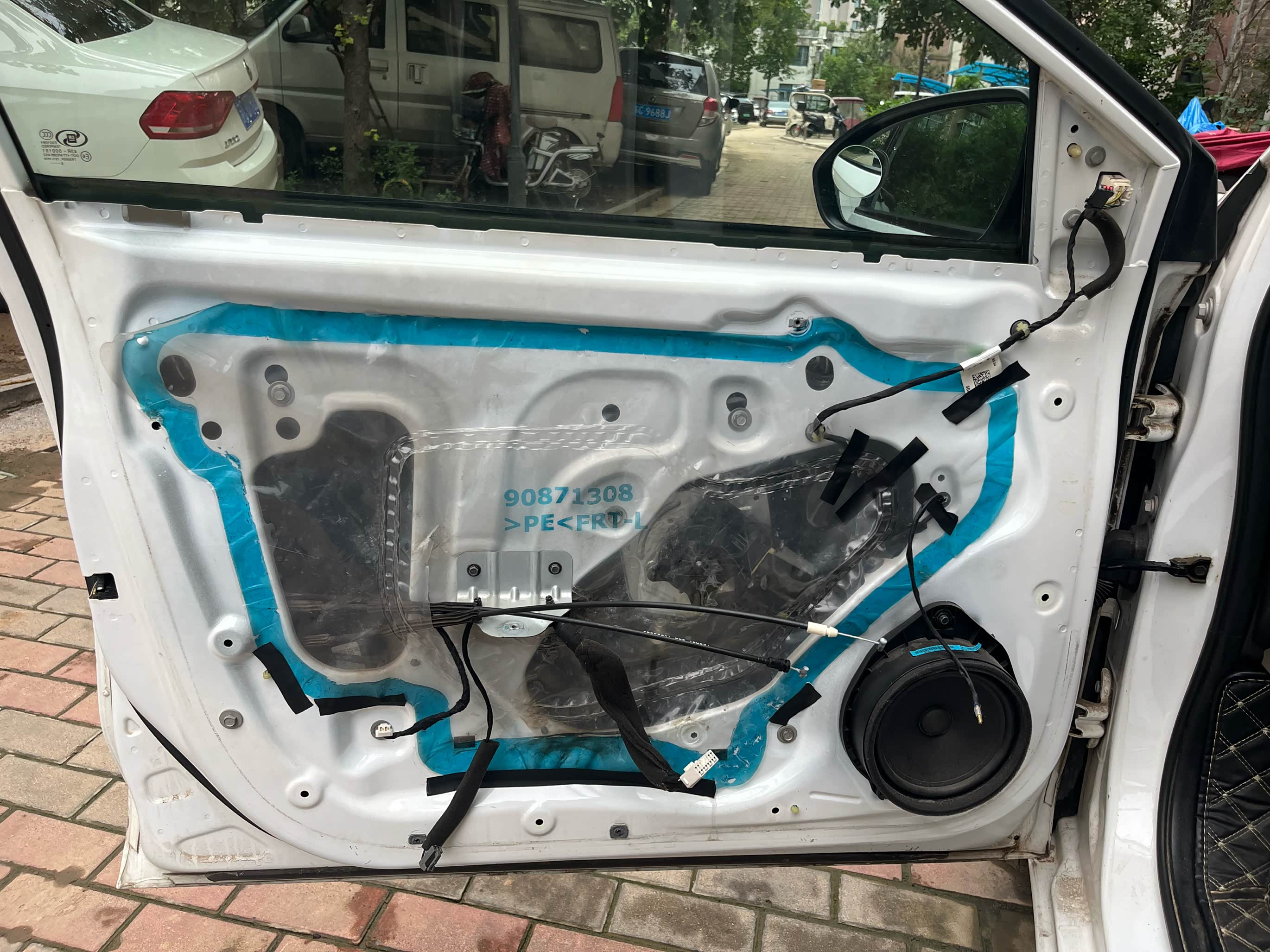

我改的是门板内安装的自动升窗器,待机电流在10ma以下,挺省电。车子是15N自进款,门里没有常电,后来从保险丝盒穿过线束拉了一根过来。
就是图中喇叭那儿垂下来的那根线

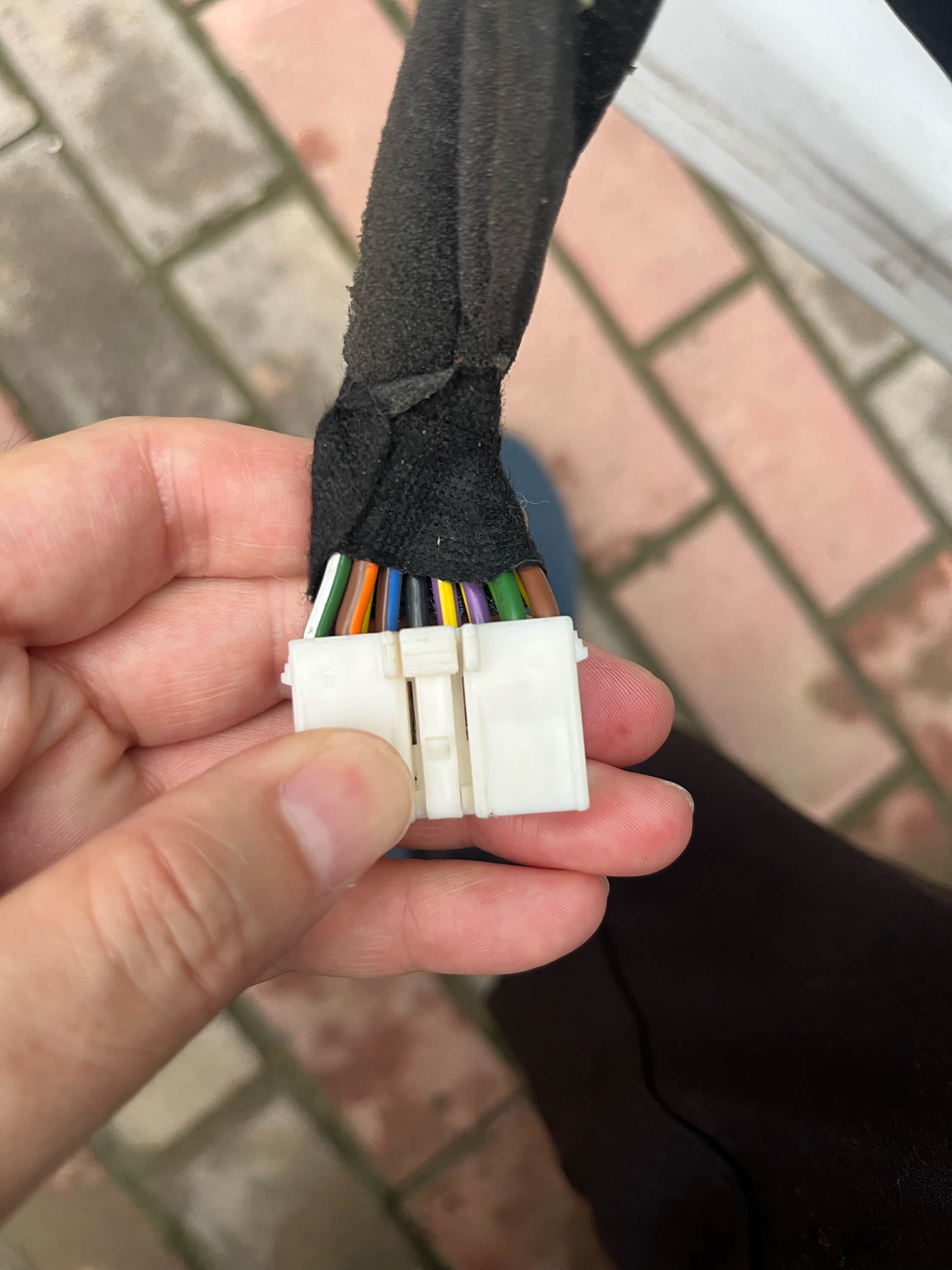

量一下插头,找到ACC和地线。
插头这个方向看从左往右第4和第6脚就是地和ACC
第5脚也是ACC

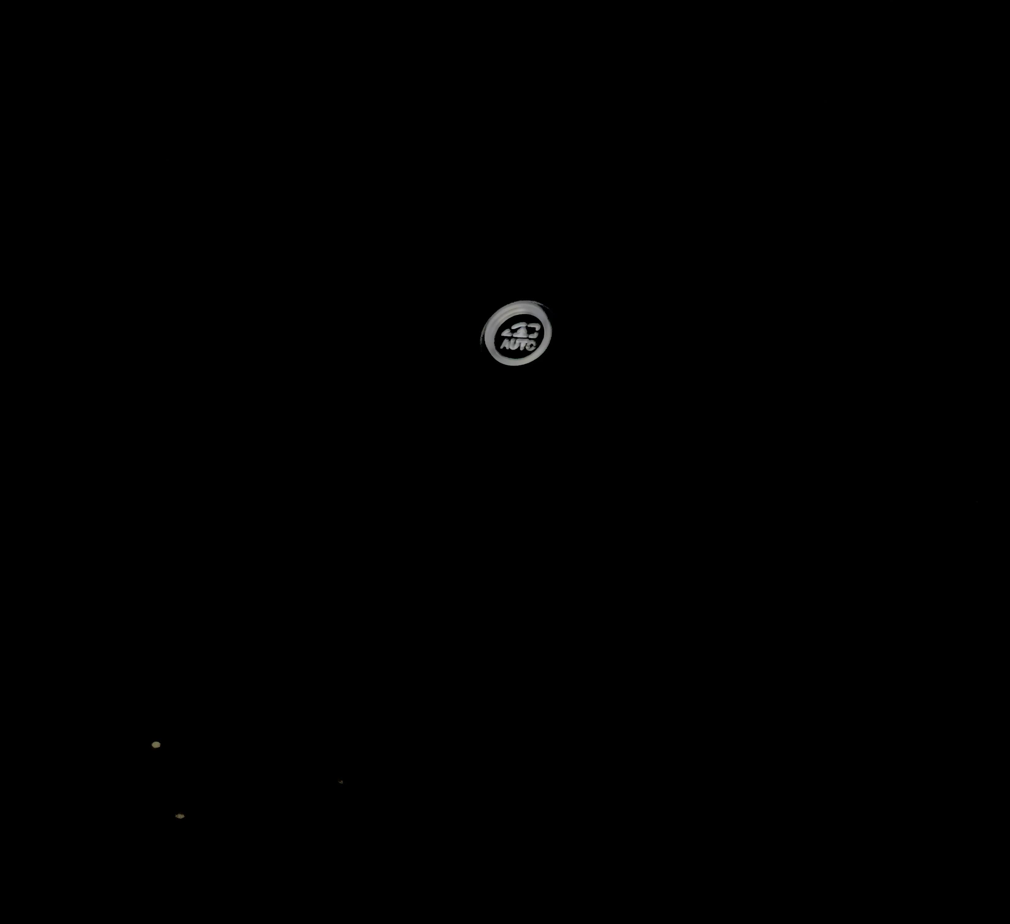

焊好插头,在车门上找个合适的位置钻孔、接线装车,成品如下图:
好了,以后可以随时开关了。
不按下去就是关闭升窗器
按下去接通升窗器

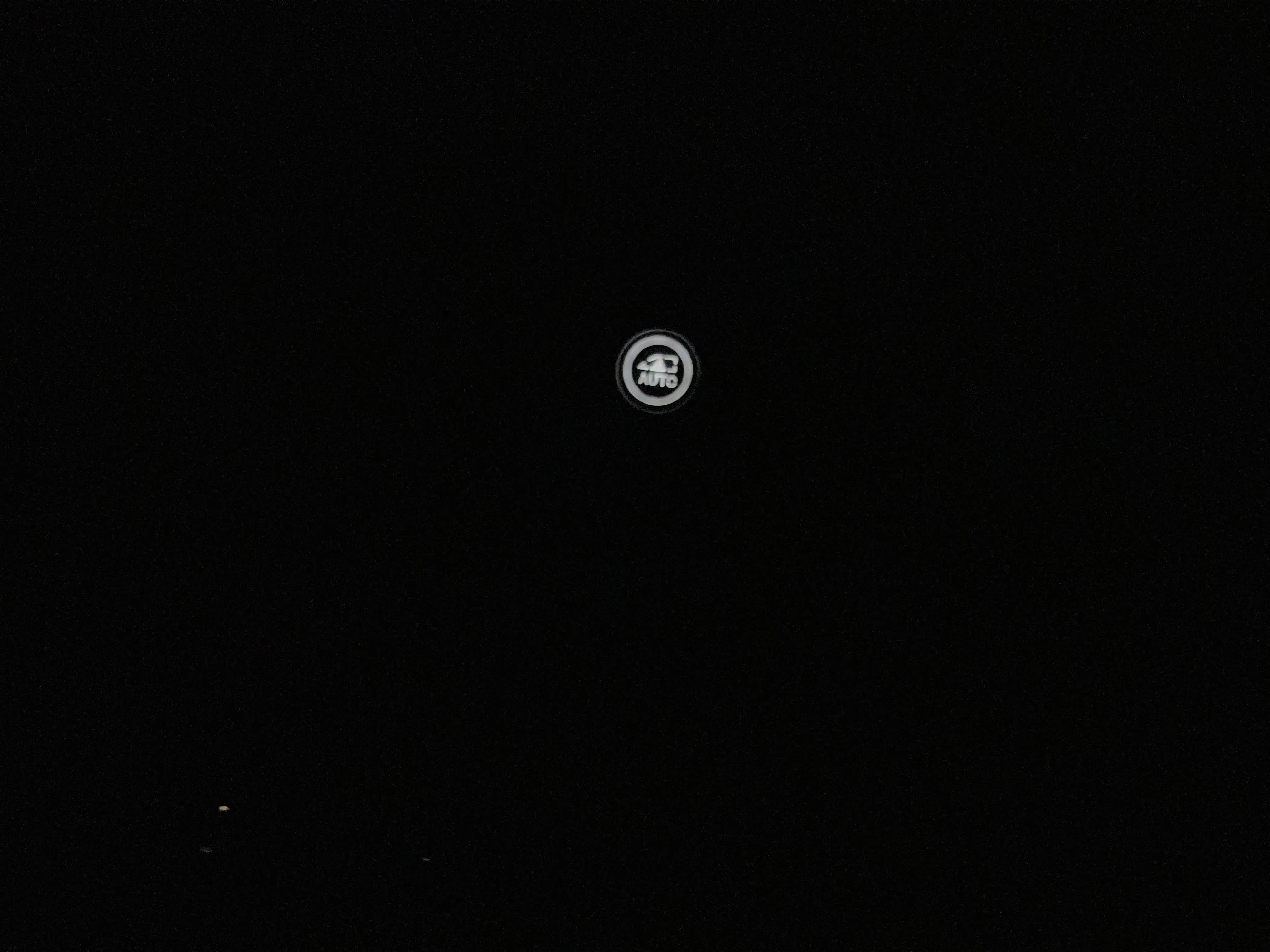

夜晚效果:
