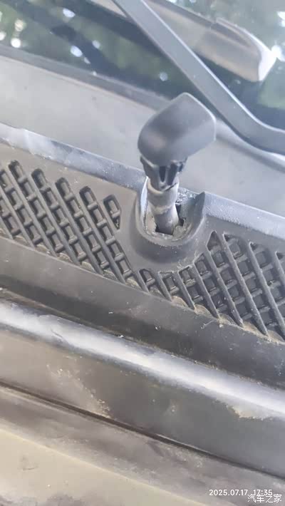

喷嘴坏了很久了,最近终于打起精神决定换一下。
配件很好买,10元一对。

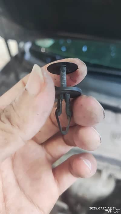

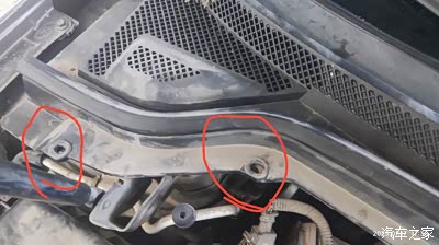

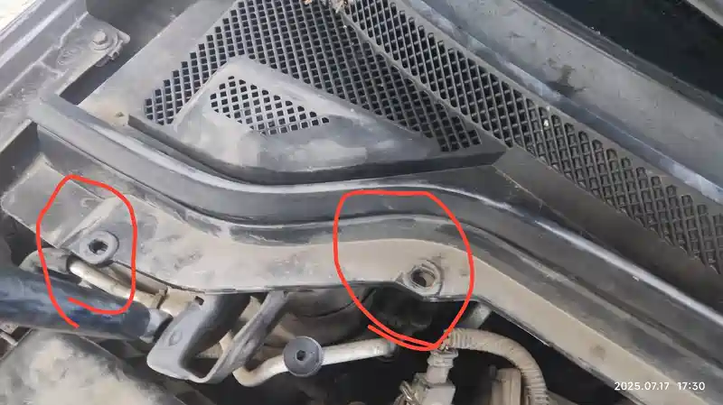

打开机盖,拆下这些卡扣,不要硬扣,有技巧,拆完还能用。
卡扣是两层,先扣上面的一层。
揭开塑料盖板,手伸进去捏喷嘴卡扣,把喷嘴推出。
换上新的,复原,完事。
