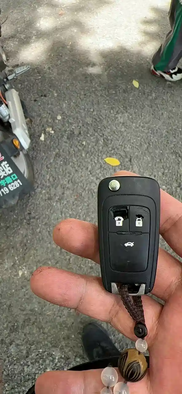

记录我的一次小维修,车钥匙“改头换面”的事儿。我这车钥匙,陪了我快九年了,时间一长,上面的橡胶蒙皮就开始老化。每次按按键,一按掉一块,尤其是解锁键,因为使用频率高,都烂得不成样子了。每次按下去,心里都膈应得慌,想着再这么下去可不行,得给它升级换代一下。
橡胶老化,没有韧性了,常用按键已经烂出洞了
于是,我就到网上各种搜罗。一开始想换个跟原来一样的钥匙壳,可又一想,这用久了橡胶部分还得老化,干脆淘了一把昂科威同款的纯硬塑料钥匙壳。不仅耐用,而且能无损安装,到手就能操作。也给自己换换手感,换新钥匙假装换车了,哈哈。
收到货了,看起来还不错
接下来我就迫不及待开始动手。先是拿工具把旧钥匙小心翼翼地拆开,取出里面的芯片和钥匙。接着把新钥匙壳也打开,新壳带了个钥匙胚,不过得自己去配。好在它里面没有芯片,直接把原车芯片移植进去就行。
主要用到的就是小螺丝刀和翘片,比较简单
在安装原装钥匙的时候,得多留个心眼。特别是弹簧的位置,一定要缠好。要是缠不好,按钥匙的时候,刀齿弹不出来,或者按下去软绵绵的,一点手感都没有。我当时多缠了半圈,按起来就挺得劲。就算动手能力差点,只要按照步骤来,也能轻松搞定,真不算复杂。
其实就是把芯片和原装钥匙挪过来就行了
把新钥匙壳组装好后,我又把一直挂着的平安扣移到新钥匙上。这一下,钥匙就跟新的一样,又焕发生机了。
陪伴我七八年的平安扣了,都快盘包浆了
说起来,我这车子都快9年了,原装遥控钥匙里的原装电池居然还在正常工作,而且遥控距离一点都没缩短,跟刚买车那会没啥两样。这可太出乎我意料了,这些年没因为钥匙电池的事儿操过心,真挺省心的 。
愿平安扣在新钥匙上继续陪伴我平安驾驶
更换钥匙共花费25元买钥匙壳,工具卖家送了,用到的其他工具家里也有,真是花小钱办大事,这次给钥匙“改换装”,既解决了按键老化的问题,又让陪伴多年的钥匙有了新模样,这些小小的维修却能带来很好的使用体验,成就感拉满!
