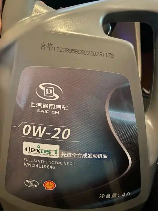

2017款英朗1.5自动精英型 目前13万公里

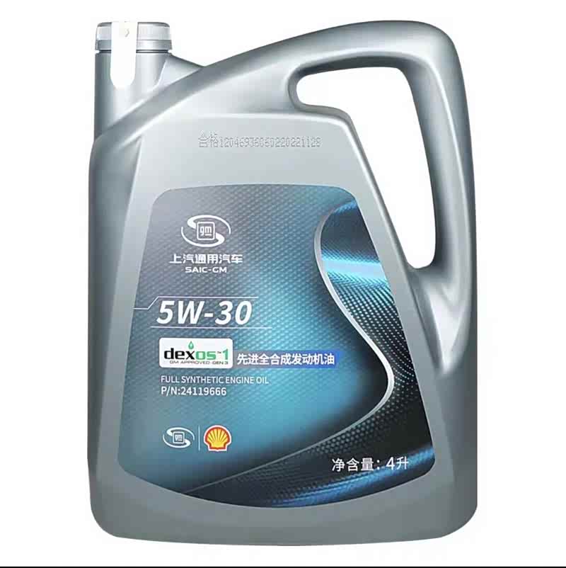

2024年2月让某修理厂保养,机油加错了5w40他没告知,3月天气渐渐转暖发现阻力明显变大越来越难开,后来换了火花塞,变速箱油,汽油滤芯依旧没有解决。开去4s也说检查不出来啥。最后开去不认识的修理厂,老板人实在随口问了句加的什么机油,才打电话核实5w40,然后自己找朋友拿了0w20换回来,动力才好开了。但这一年开了15000公里下来总体还是没有以前那么好开。本月2号也就是昨天还是换回了5w30,使用了两天个人感受。动力低速下明显比020好,也没有020那么吵。好开了许多。奈何这两年赚钱不易,要不早都换个带涡轮的德系。这些年也开了一些车,跑高速多还是建议带涡轮底盘扎实一点的车,跑起来信心足一点。这个1.5升自吸跑高速超车费劲,刹车也没有信心,底盘也觉得不那么整。最后祝大家越来越好,早日开上自己心怡的坐骑,走上人生巅峰

要不30要不20,40!哈哈哈

不是呀,我的15款自动精英,高速一直开130,稳稳的,要不是怕超速,140也上去过。

5w30我一直用,买菜车 皮实耐用,其它的的就不用追求太多了

换美孚的5w-30效果明显
