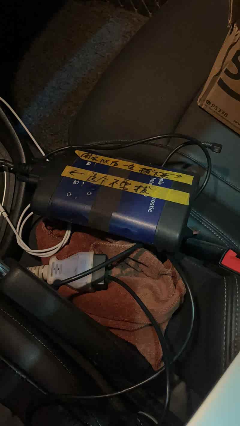

英朗方向盘卡滞完美解决,单指打方向
13精英得
0浏览 · 2025-03-25 21:15· 发布于湖南
18-22全新英朗 ,科鲁泽方向盘刷轻。
解决方向盘重问题,
完美解决原车电子助力转向方向重的问题。
实现单个手指打方向,行驶起来根据车速也会自动调轻和重。不影响安全。原厂程序写入

刷程序只是提助力程序的积极性和助力的大小,但没有彻底改善蜗杆和蜗轮之间的润滑,所以还得加润滑脂

如果是原厂程序,不修改助力力矩,解决不了问题,现在刷的是不是修改助力力矩的版本

我在闲鱼上花钱刷过,解决不了卡滞的问题

200刷了方向机程序,加了80刷了温度显示和滤芯寿命

我也刷了,确实方向盘变轻了
