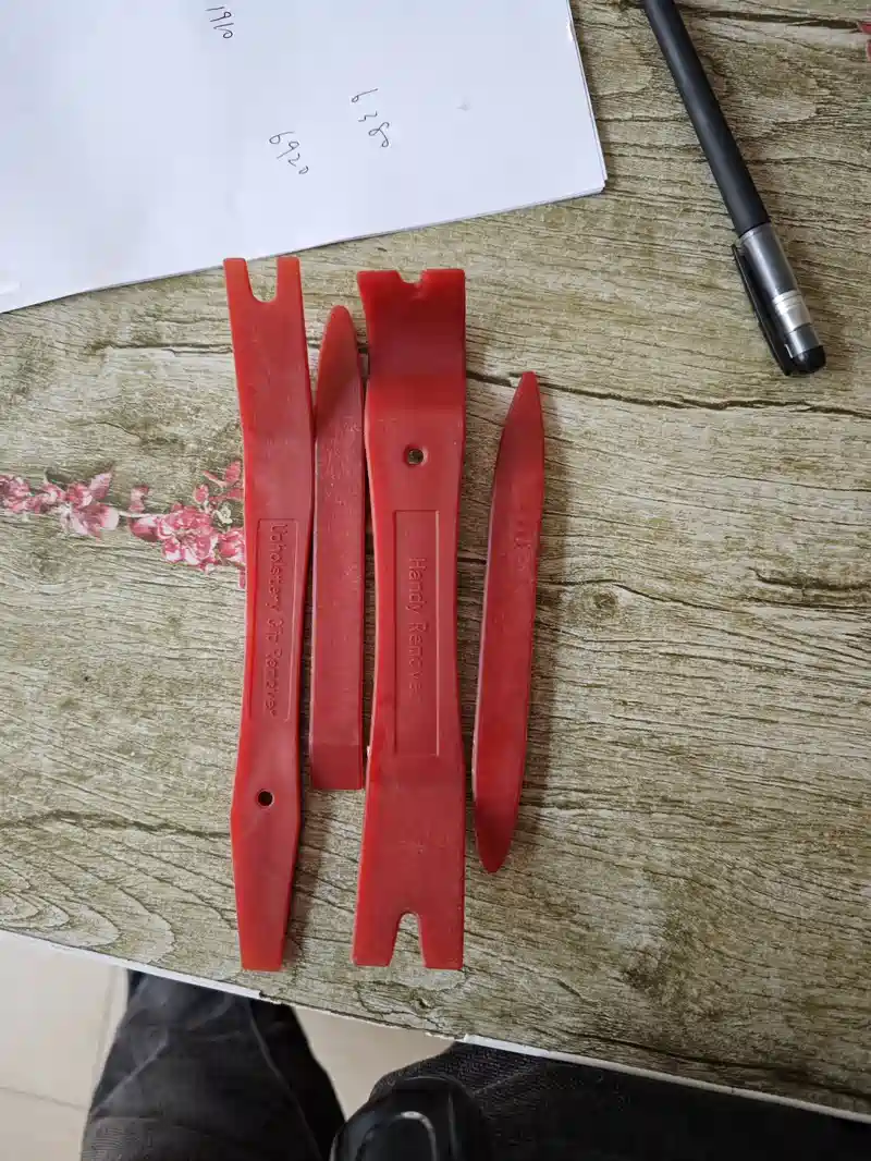

        准备好做案工具🛠?
某宝九快九包邮,一个螺丝刀套装,行为有几颗螺丝是五星星的,所以买一套螺丝,里面包含很多头的那种。
