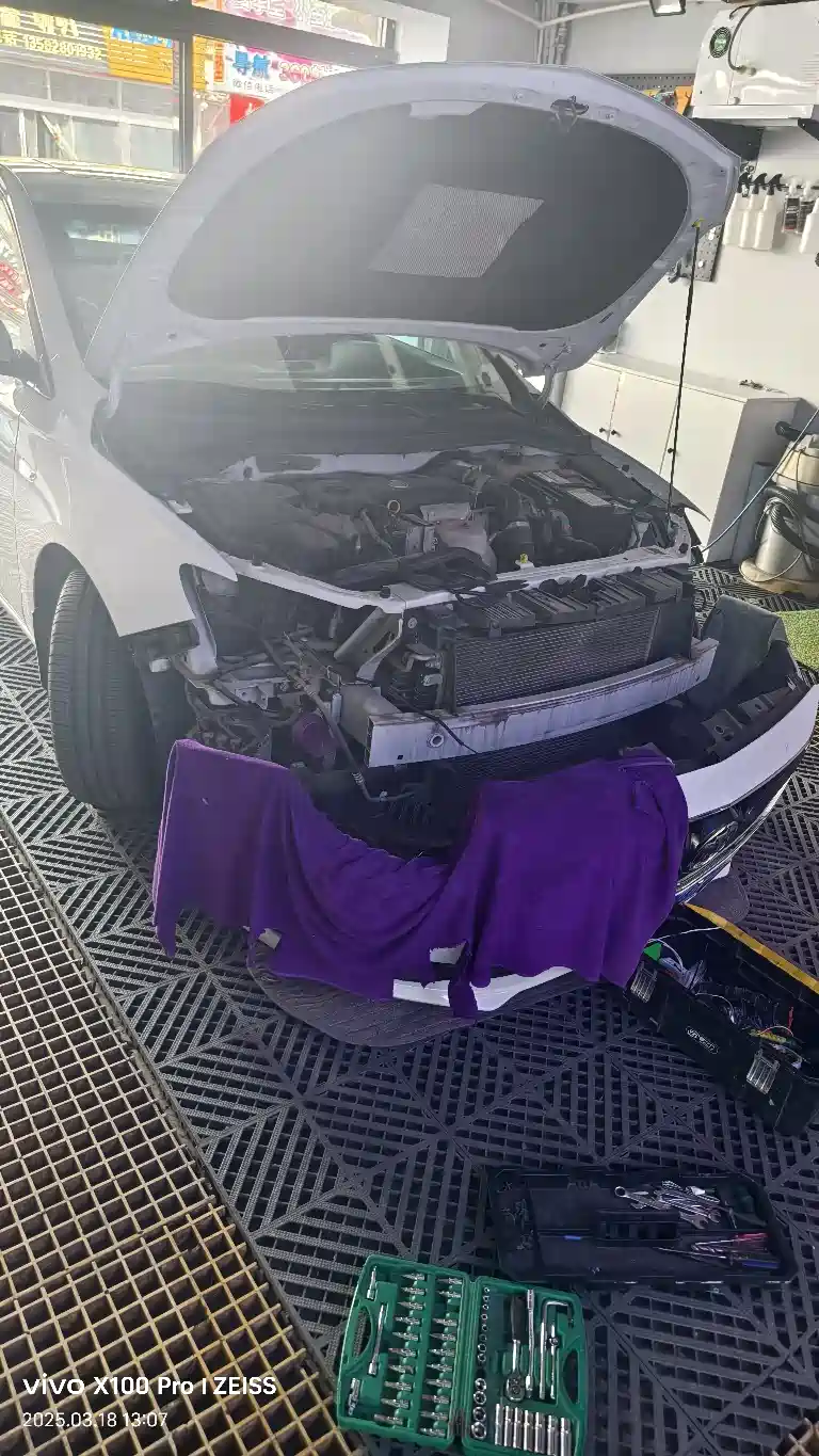

没事就是喜欢看汽车之家论坛,然后研究一下怎么优化这个英朗。主要是这个车问题太多。
1.最近方向重,去4s检查说没毛病。没办法自己打孔加油,有改善,轻了很多。
2.晚上大灯感觉不够用,咬咬牙,线下换了一对奥兹姆透镜。
比原来的强了不少,有改善。原来的透镜我拿回家给拆开了,里边近光灯珠特别小,数量还少。
这是近光灯珠
3.都说英朗原车的变速箱金属搅拌机。我提前换了一次变速箱油,目前两万五千公里。和原来对比很明显,原来新车那会1-3挡加挡就顿挫很明显。换完之后比以前好多了。好很多。
4.防冻液也换了,不是很满意,原因是修车师傅没找到排水孔。然后循环换的,我怀疑水温没到90º。水箱里的防冻液没得到置换。然后就是有一个问题,没换以前怠速水温偶尔会五格然后立马就掉下去。现在是怠速看到过好几次了,水温五格停留时间很久不会掉下去。然后只要你稍微一走车,他就是立马掉回正常的四格。我感觉这个正常。看抖音上说新英朗都这样。电子节温器,程序逻辑的问题。
5.原车屏幕只有一个定位功能,屏幕太小了,倒车影像也不是很清晰。自己动手,装的360和新款大屏导航,顺手加了一个氛围灯,(接到了大灯检测的线上了)跟随大灯一起亮。
看效果。11.5寸2k屏幕。主机是鼎微ts20/6+128内存的。
然后又发现了一个问题,有可能是时间久了,大灯感应的盖子颜色变深了,反正就是大白天走到有阴影的地方容易开启大灯。拼多多买了一个透明盖子,过几天到货了给他换上。
就是这个盖子
6.后备箱盖子打开,发现备胎槽里水都快满了,也不知道那里漏的,水都粘了,看起来很久了,然后把排水冒打开一个排掉,洗干净。后来买了一个防臭地漏的硅胶头,安到排水盖子的孔上了,严丝合缝。让他自己排水吧
就是这个尺寸的,正好合适,有水就排,没水排水管口闭合。不会让灰尘倒灌进来
7.就是冬天水温升温慢,原因是给变速箱进行热交换冷车时损失热量。本来想改变速箱独立风冷散热。又得投资,折腾不动了,算了不折腾了。就这样开吧。
