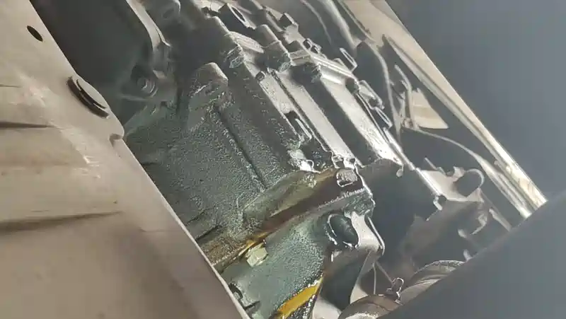

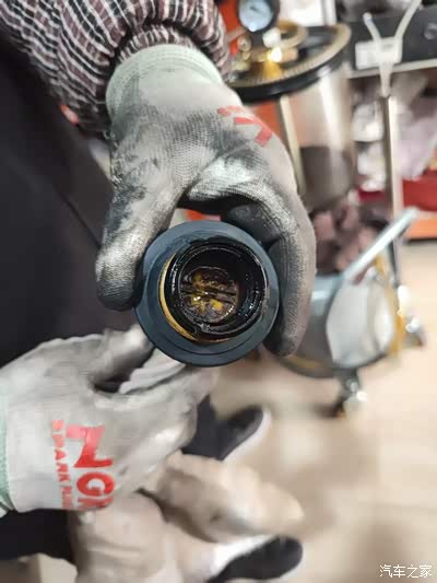

删除 推荐精华 置顶 取消置顶 关闭回复 打开回复 推荐编辑 楼主禁言 移动帖子 重置头像 操作记录 猪年发发发 0浏览 · 2025-02-23 14:35· 发布于辽宁 举报 打开汽车之家 阅读体验更好 全部回复 只看楼主 猪年发发发 楼主 关禁闭 已屏蔽 0 各位大佬,今天去保养,师傅说变速箱和发动机之间有油啧,不知道是上次换油没清理干净还是漏油了,修一下要几千块钱 2025-02-23 14:37 来自辽宁 回复 沙发 举报 删除 取消删除 禁言 重置头像 猪年发发发 楼主 关禁闭 已屏蔽 0 师傅说我换的机油不好,乳化 2025-02-23 14:47 来自辽宁 回复 板凳 举报 删除 取消删除 禁言 重置头像 猪年发发发 楼主 关禁闭 已屏蔽 0 师傅说换5-30得油,我是21款得,22年买的,手册是0-20 2025-02-23 14:51 来自辽宁 回复 地板 举报 删除 取消删除 禁言 重置头像 老北不是熊 关禁闭 已屏蔽 0 清理干净再观察观察。5-30也没问题。 2025-02-23 18:38 回复 屏蔽此人 举报 删除 取消删除 禁言 重置头像 心浪微勃 关禁闭 已屏蔽 英朗 0 上次机油没弄干净不会有这么新鲜的油渍,要么机滤漏,或者传感器漏,最坏的情况是曲轴后油封漏要抬下变速箱 2025-02-23 20:54 回复 屏蔽此人 举报 删除 取消删除 禁言 重置头像 还想在主楼增加内容?点击续写主楼内容 登录 参与更多互动 发表回复 打开App,查看更多评论 首 页 上一页 下一页 末 页 跳 转 取 消 还想在主楼增加内容?点击续写主楼内容 登录 参与更多互动 系统故障 发表回复 图片最多上传9张 微信好友 微信朋友圈 新浪微博 QQ好友 QQ空间 取消 相关推荐 加载中
