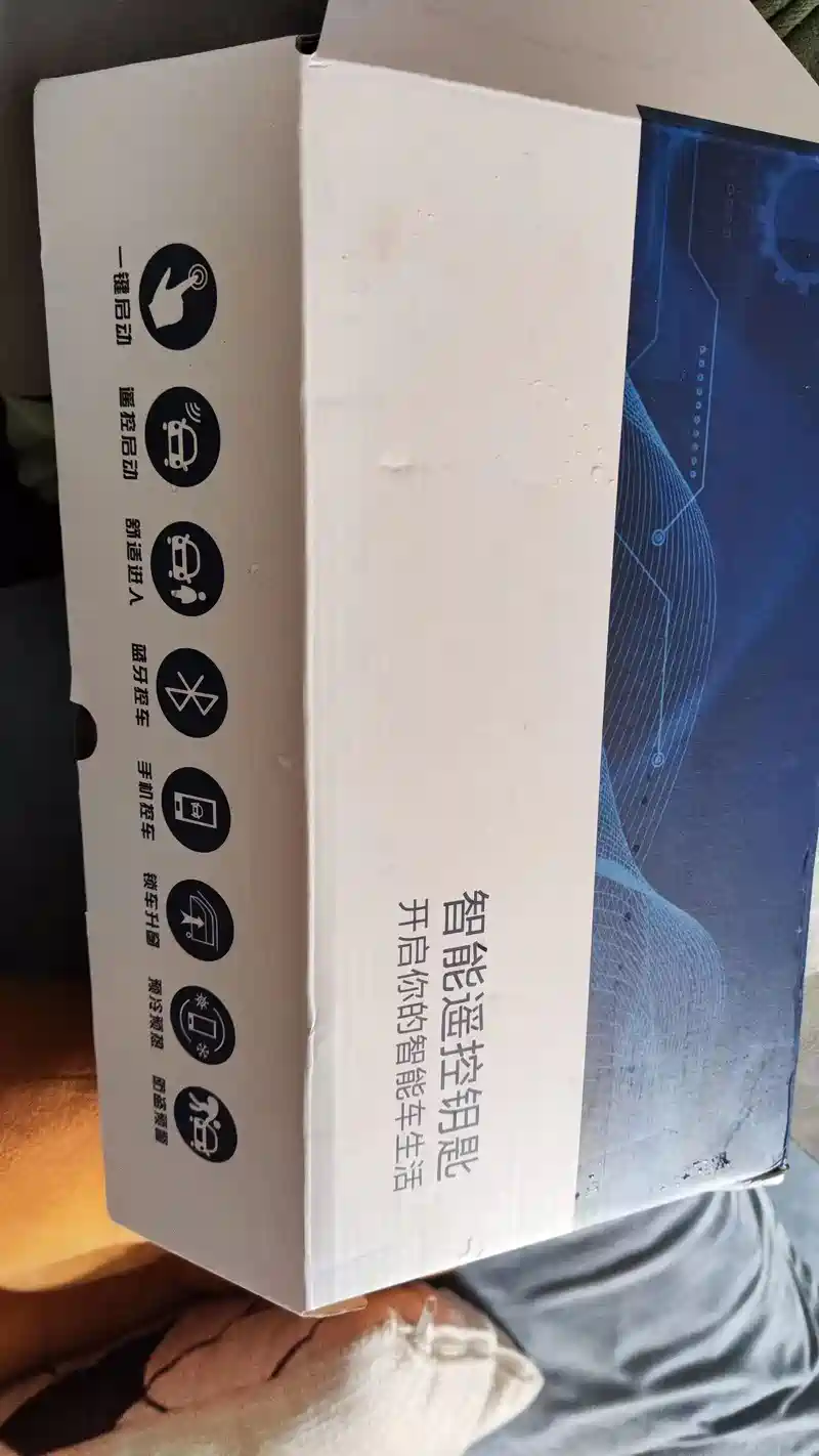

初次尝试,在某多商家购买了一款专车专用,带一键启动、无钥匙进入、蓝牙和4G手机远程控车的设备,费用700多元,还不包含安装费300元,商家说是爱斯达牌的。
收到货发现,包装盒和设备上无任何生产厂家信息,商家说是爱斯达线上销售的都有是中性包装(后面多次要求商家提供厂家生产信息,都说了一堆理由,最终无法提供,实际是三无产品,后面我的车抛锚可以证实其安全性能存在问题)。
商家所谓的爱斯达线上销售产品。
产品无任何生产厂家信息,实为“三无”产品。
网上销售的专用设备一定要选大品牌的,“三无”产品有安全风险,无售后保障。
