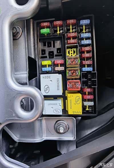

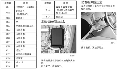

重新发贴:21款内外循环转换出问题了 删除 取消推荐 置顶 取消置顶 关闭回复 打开回复 推荐编辑 楼主禁言 移动帖子 重置头像 操作记录 丁羊 0浏览 · 2025-02-09 11:52· 发布于广东 21款英朗内外循环电机供电线路出问题了(按下内外循环按扭,电机插头没电到),但地方狭窄看不到摸不到。请问下有经验的车友,要拆哪些地方或哪些地方容易出问题。谢谢! 举报 打开汽车之家 阅读体验更好 相关问题 更多 问发动机故障灯 0回答 问求老英朗灯泡型号 0回答 问17款英朗加装氛围灯 0回答 问求助18款别克英朗 0回答 问英朗异响求助 0回答 问1.3T开空调异响 0回答 全部回复 只看楼主 alon_龙哥 关禁闭 已屏蔽 换那个电机。比较难拆,参考以前网友的贴子 2025-02-09 12:16 来自江苏 回复 沙发 屏蔽此人 举报 删除 取消删除 禁言 重置头像 共有条对话 > Mr王大大大大 关禁闭 已屏蔽 雅阁 先拆副驾驶手套箱,可能还要拆中控台右侧饰板。线路问题可能出在插头松动、线路破损短路或保险丝熔断上。检查电机到控制模块之间的线路,看有没有磨破、断裂,保险丝盒里对应保险丝是否烧断。 2025-02-09 13:19 来自湖北 回复 板凳 屏蔽此人 举报 删除 取消删除 禁言 重置头像 共有条对话 > 老北不是熊 关禁闭 已屏蔽 没电到应该是保险烧了? 2025-02-09 20:49 来自广东 回复 地板 屏蔽此人 举报 删除 取消删除 禁言 重置头像 共有条对话 > 直隶車友 关禁闭 已屏蔽 英朗 打开驾驶员侧的车门,再打开仪表台左侧立面的装饰盖就看到驾驶室内的保险盒了,电路没电时应先检查一下保险丝,如果保险丝正常再沿着线路查有没有因颠簸摩擦碾段的线路和不牢固的线路接插头,最后再看电机(电机正常的话检查内外循环的翻板有没有被异物卡住)。下图最右面的是拆卸位置打开后是下图的样子,具体哪个保险丝我没查到准确的资料 2025-02-10 11:26 来自河北 回复 屏蔽此人 举报 删除 取消删除 禁言 重置头像 共有条对话 > 还想在主楼增加内容?点击续写主楼内容 登录 参与更多互动 发表回复 打开App,查看更多评论 首 页 上一页 下一页 末 页 跳 转 取 消 还想在主楼增加内容?点击续写主楼内容 登录 参与更多互动 系统故障 发表回复 图片最多上传9张 微信好友 微信朋友圈 新浪微博 QQ好友 QQ空间 取消 相关推荐 加载中
