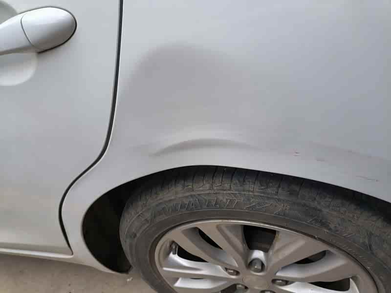

前些时候车子剐蹭到后翼子板,送到4s维修,用的传统钣金,由于高温拉拔,背面的镀锌层破坏,容易生锈,网上买了空腔蜡,喷一喷,希望能延迟生锈时间。油漆没掉的情况下,可以做凹陷修复,热熔胶拉拔,敲敲打打,我这个本来可以做凹陷修复的,由于边上油漆裂了,就送去4s做了钣金,感觉还不如不做,4s的钣金喷漆还不如路边摊,腻子很厚,后期容易开裂,而且磕碰坏了其他地方的油漆。

4s的油漆都是厂商给的  怎么会不如路边摊…  最多师傅水平问题

相同的位置,从里面涂抹的白漆和防锈腊
