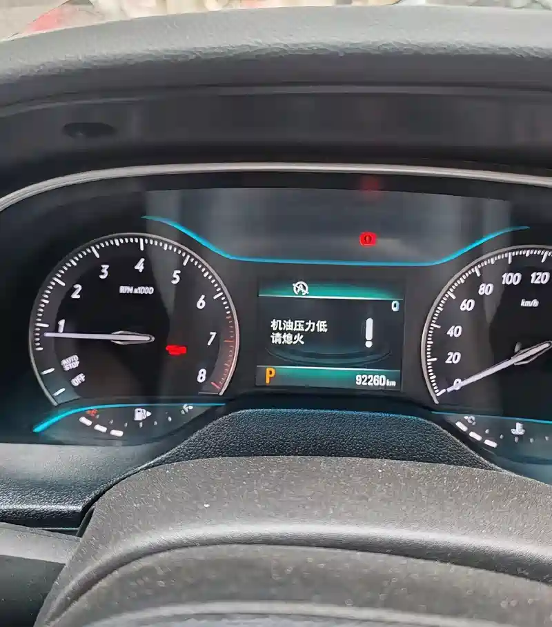

(当时没拍照,这是网上找的图片,一样的显示)
早上上班半路突然亮灯机油压力不足请熄火,靠边停车,看了水温正常,机油没少,应该问题不大,点火开到了最近的途虎,路上又没跳灯,小哥电脑板一查说没故障码让再开开,到公司后发现压缩机下在滴油,又开到附近修理厂,故障码也是查不到,老板一看说发动机漏了,要换机油再补发动机,心想不对,我都正常保养,用的都是美孚,加的都是中石化,也没高过温,撤了,回到公司,网上查了下,大概率是机油压力传感器坏了,又回车上一看果然
下了班开到家附近的途虎,说了情况,结果师傅说压缩机下面不可能漏机油,因为油滴的很慢现场没看到,得,回家,晚上淘宝多多下单,机油压力传感器买天博的,原厂也是天博的,型号4175,不到二十块,又买了24的长套筒20公分的和一个万向节,棘轮扳手自己有
