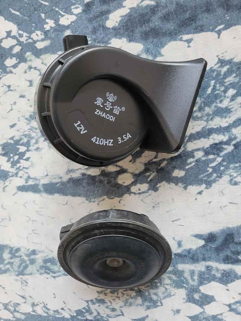

因为原车喇叭声音是真不怎么样,真象有英朗车友说的电动车喇叭,看了论坛中有换的比较麻烦,在左右两侧,要拆车轮内衬,右侧可能要拆前杠,心里打突,想想忍不了原车喇叭了,拼多花四十元买了俩蜗牛。想方便拆左前轮及内衬,工具扁囗螺丝刀及最小号星形扳手,左侧好换,图片就不上了。 换右侧时麻烦了,我1.3T轻混,前杠右侧多了个电源混动模块,大小20X30差不多,喇叭在它前面,摸索半天伸不进手,靠!这个得拆前杠大灯什么的,。算了,不搞了,凑合用吧,左侧换成高音蜗牛,右侧不动了,不费那事了。1.5和老1.3的应该沒问题,1.3T轻混还是算了不想自个费事的话,或找修理店换。论坛中没有1.3轻混换的看样,和大家说下。

前杠好拆,不用拆下来,拆两边和上边掰开就行

右边的拆开这里,手能伸进去

我买个也是这款,找了个修理店30块钱搞定,完事还给洗个车,右侧确实麻烦了点,用的楼上那种办法搞定的

我也是忍不了原车的喇叭,但是自己又不会换,刚好车子前保险杠被撞了,去修之前把喇叭换好了,跟楼主买的是一样的喇叭。

我的是自己在车库 换的原厂gl8的喇叭。一对好像是将近300元

我京东买的,后找修理店换的,给了50

底下没有三角板吗,拆掉就可以看到

两边都只需要把内衬拆掉几个螺丝,然后手伸进去就可以操作了,伸进去前用电筒看下构造,就可以闭眼操作,记得打方向后再弄,19款,1.3,对了,换了声音不会小,因为发动机到驾驶舱没有隔音,只是会好听点

一对儿,五十块钱吧。线下换的,新车那会儿换的,因为新车开回来按喇叭脚底都跟着感觉到那种震动,麻麻的。声音也不好听,换了之后按喇叭脚底就不麻了
