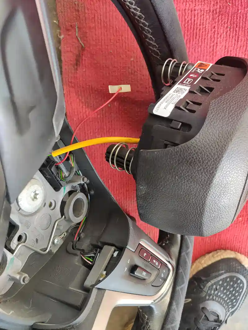

因为怀疑方向盘游丝异响,拆掉了安全气囊,拔掉了红色线,最终因为没有拆装工具只好放弃,,,最后导致安全气囊故障,晕死,晕死,晕死,
无奈拆掉电瓶负极一段时间后再通电后故障消失!
