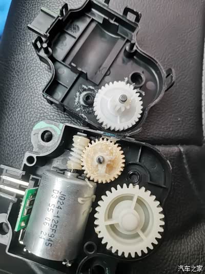

夏天打火和歇火总是听见手套箱疙瘩疙瘩的响声,疑似翻板电机齿轮坏了,趁着今天凉快,徒手更换。小飞棘轮扳手+5.5套筒+5.5长套筒+翻转电机备件一共57.7,工时费0.3元(半小时左右),合计58元。

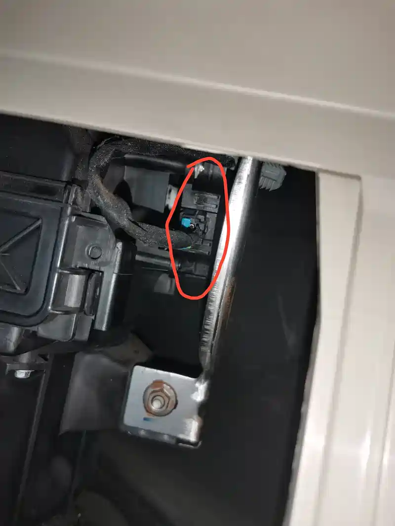

红圈就是翻板电机,空间狭小,注意钣金边缘割伤

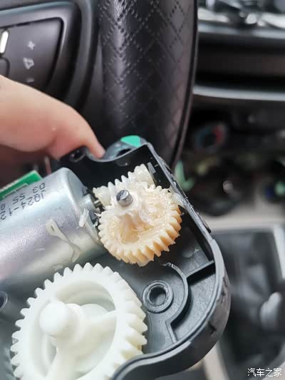

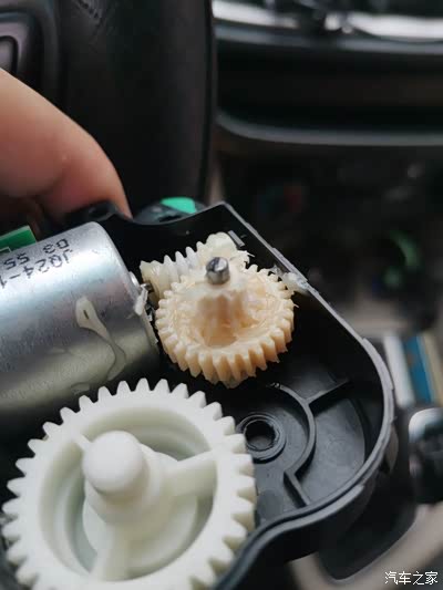

拆开里面可以看见小齿轮已经磨没了

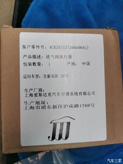

TB买的备件

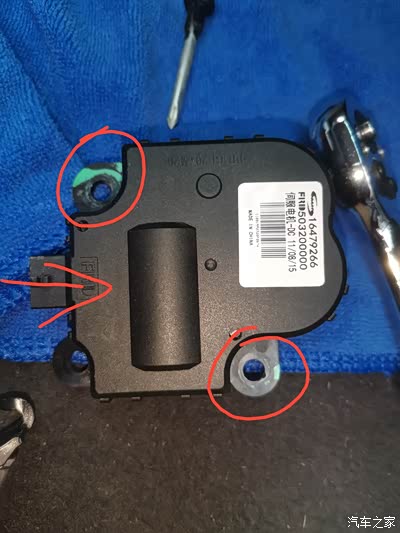

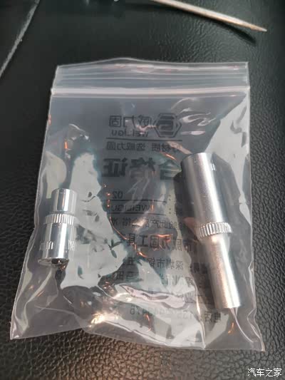

红圈是两个5.5外六角螺丝,需要小飞棘轮扳手加5.5套筒拆卸,红色剪头是视角方向
刚开始买了一个短的,发现不够长,又买了一个加长的,这才顺利拆卸

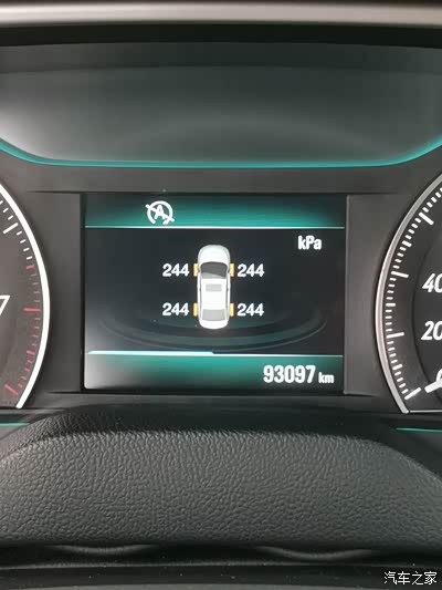

15款手精,已经9年多了,9万多公里了
