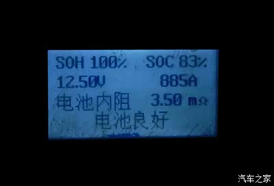

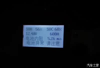

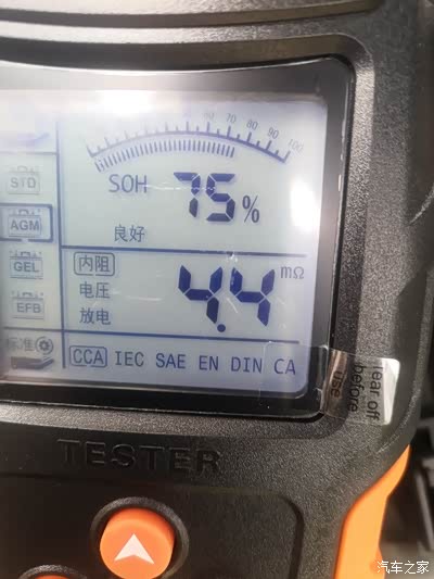

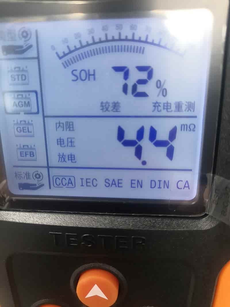

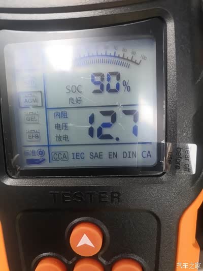

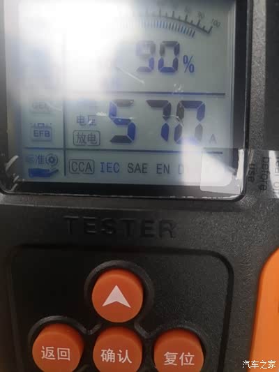

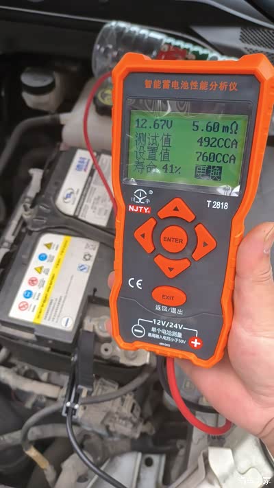

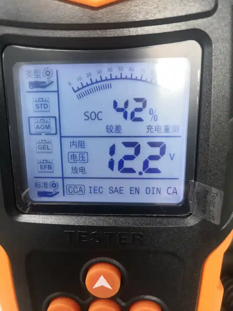

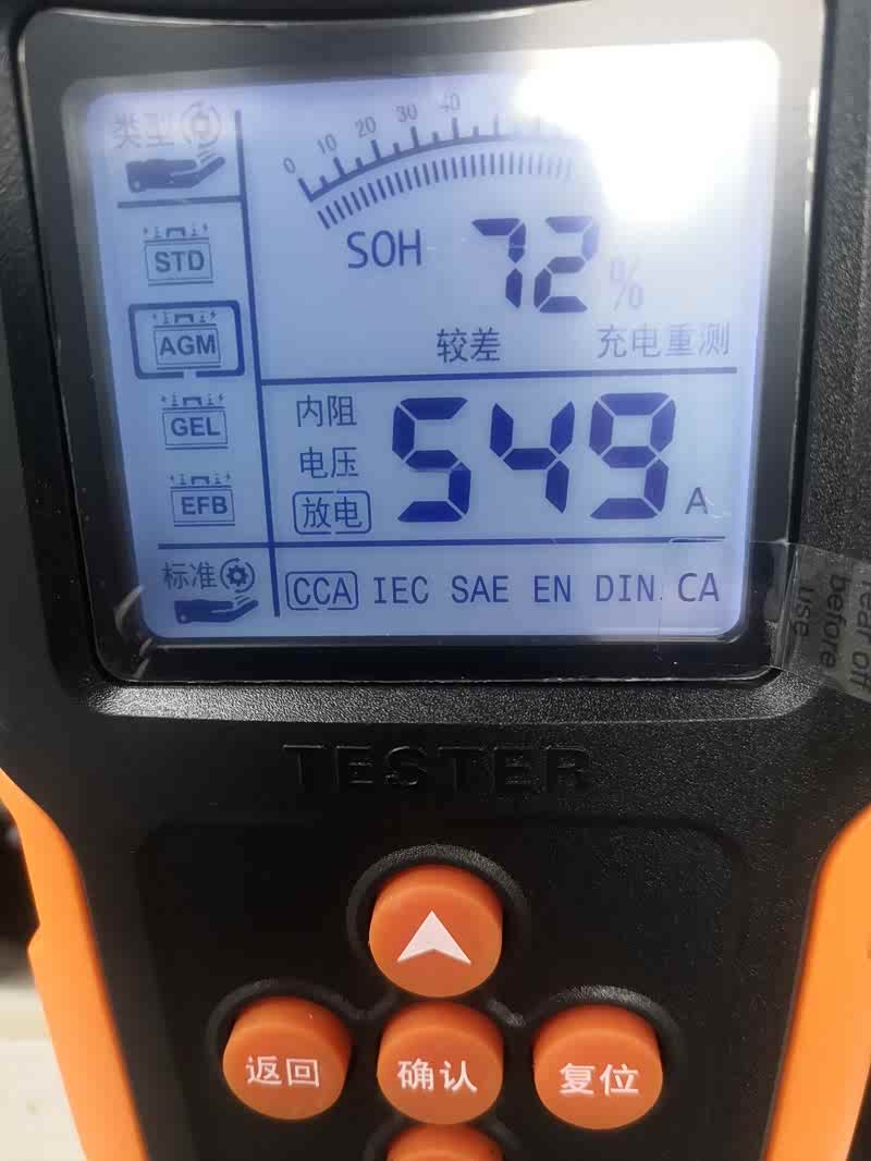

删除 推荐精华 置顶 取消置顶 关闭回复 打开回复 推荐编辑 楼主禁言 移动帖子 重置头像 操作记录 云中行2019 0浏览 · 2024-09-11 08:07· 发布于湖北 五年多的电瓶,这个测量结果怎么样? 举报 打开汽车之家 阅读体验更好 全部回复 只看楼主 云中行2019 楼主 关禁闭 已屏蔽 英朗 0 内阻4.4,电压12.2,放电电流549,电池寿命72%,电量42%。 2024-09-11 08:11 来自湖北 回复 沙发 举报 删除 取消删除 禁言 重置头像 juniorfire 关禁闭 已屏蔽 0 我六年的车,已经换了第三个电瓶。你这电池是怎么用的? 2024-09-11 08:49 来自广东 回复 板凳 屏蔽此人 举报 删除 取消删除 禁言 重置头像 三缸抖 关禁闭 已屏蔽 0 相当不错 2024-09-11 09:06 来自北京 回复 地板 屏蔽此人 举报 删除 取消删除 禁言 重置头像 直隶車友 关禁闭 已屏蔽 英朗 0 针对使用5年多的电瓶来说状态不错检查一下电解液面,及时补充蒸馏水能够延长电瓶使用寿命。我这电瓶使用3年了,去年刚入冬检查了一下电解液,极板已经暴露在空气中了,补充了蒸馏水后电瓶状态良好。今年刚入夏时测了一下电瓶状态,比补液之前好很多。这是去年入冬补液之前的电瓶状态这是刚刚入夏时检测的电瓶状态这两天电瓶电压始终在12V左右,发动机转速偶尔达到1000转,自启停功能也不触发了,又检查了一下电瓶液面,发现一夏天蒸发了也不少,今天刚补了蒸馏水。万用表测电压时12.4V,补液时电压就有明显升高,补液后达到了12.8V。跑几天充充电再去四S店测测电瓶状态 2024-09-11 19:47 来自河北 回复 屏蔽此人 举报 删除 取消删除 禁言 重置头像 汤圆里的小芋圆 关禁闭 已屏蔽 英朗 0 5年了,这个是不是不行了? 2024-09-12 13:07 来自浙江 回复 屏蔽此人 举报 删除 取消删除 禁言 重置头像 云中行2019 楼主 关禁闭 已屏蔽 英朗 0 跑了二十多公里,又重新测了一下,看结果。 2024-09-12 14:59 来自湖北 回复 举报 删除 取消删除 禁言 重置头像 常州车友0848605 关禁闭 已屏蔽 0 我这个还有两个月6年怎么说 2024-09-21 21:46 来自江苏 回复 屏蔽此人 举报 删除 取消删除 禁言 重置头像 云中行2019 楼主 关禁闭 已屏蔽 英朗 0 放电电流不到500A,估计启动费劲,要换了。 2024-09-22 08:59 来自湖北 回复 举报 删除 取消删除 禁言 重置头像 海洋3号 关禁闭 已屏蔽 英朗 0 最近我也换了电池,之前原厂电池用了八年半,还能正常启动,就是启停在启动的时候感觉没力了,就把它换了,换了之后感觉自动回正更快了,打方向也会轻快一点,要是早知道就应该早点换了。 2024-09-23 09:42 来自上海 回复 屏蔽此人 举报 删除 取消删除 禁言 重置头像 还想在主楼增加内容?点击续写主楼内容 登录 参与更多互动 发表回复 打开App,查看更多评论 首 页 上一页 下一页 末 页 跳 转 取 消 还想在主楼增加内容?点击续写主楼内容 登录 参与更多互动 系统故障 发表回复 图片最多上传9张 微信好友 微信朋友圈 新浪微博 QQ好友 QQ空间 取消 相关推荐 加载中
