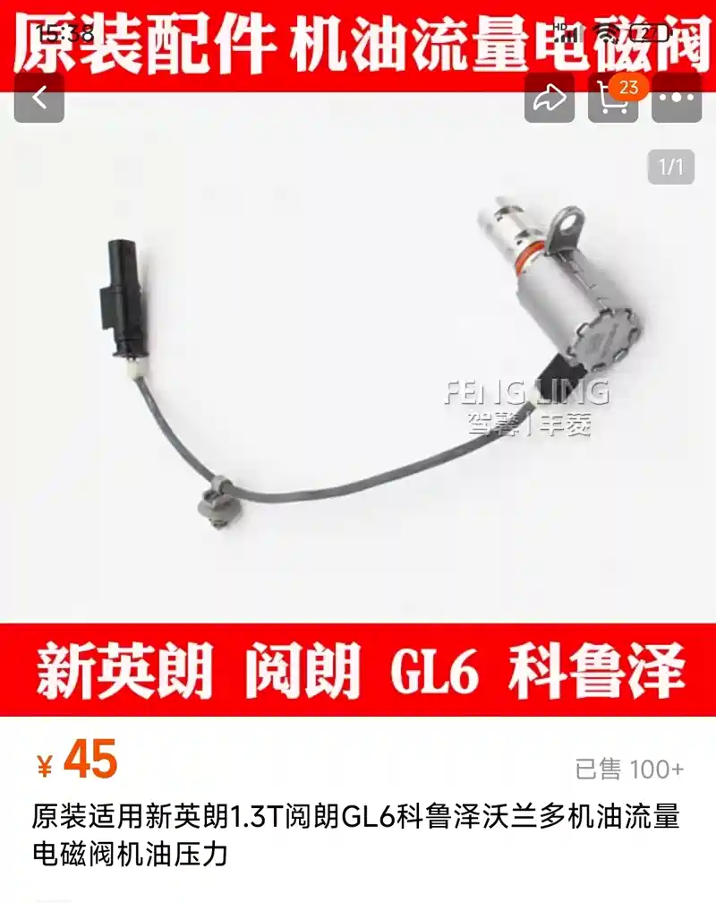

很多老铁反应我们这个车在不同公里数会出现:请速检修车辆,这个问题据说是机油压力传感器有问题,我也是在换完机油后就报错。果断订了配件。
TB销量最好的45一个,担心不可以用,但是销量最高的了。到了后有点失望,表面划痕较多。
