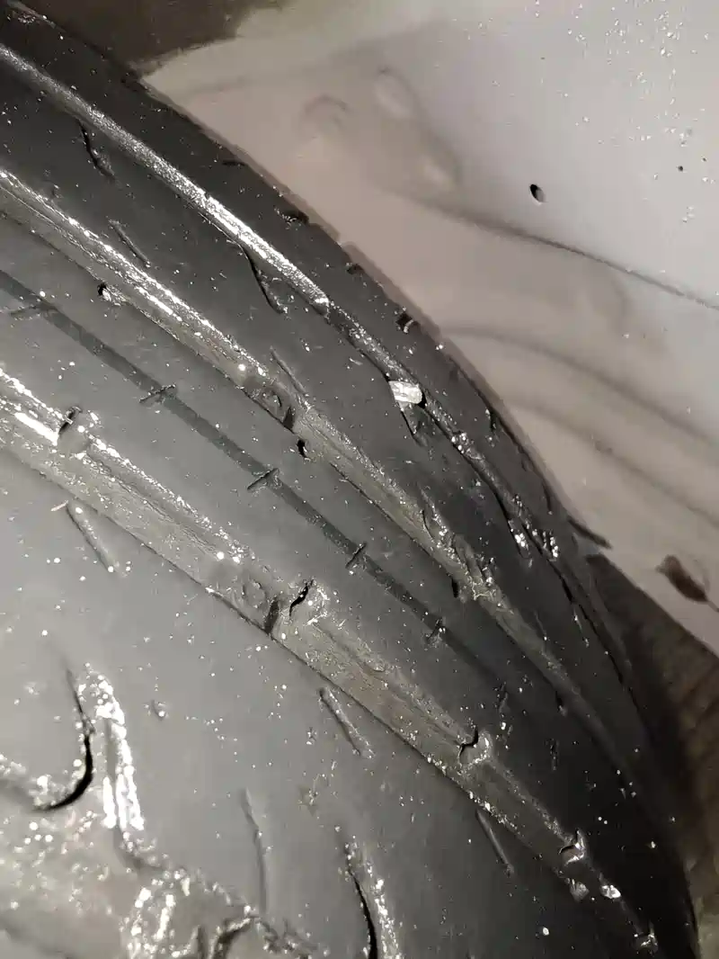

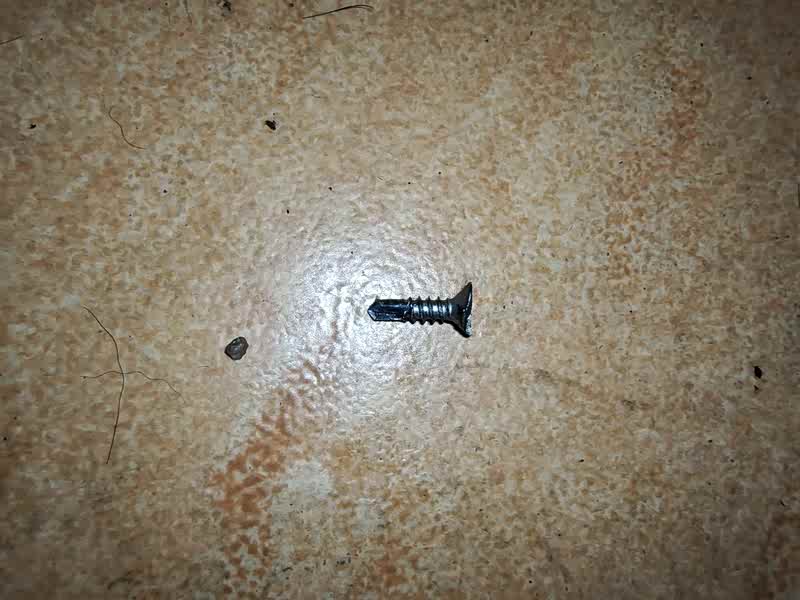

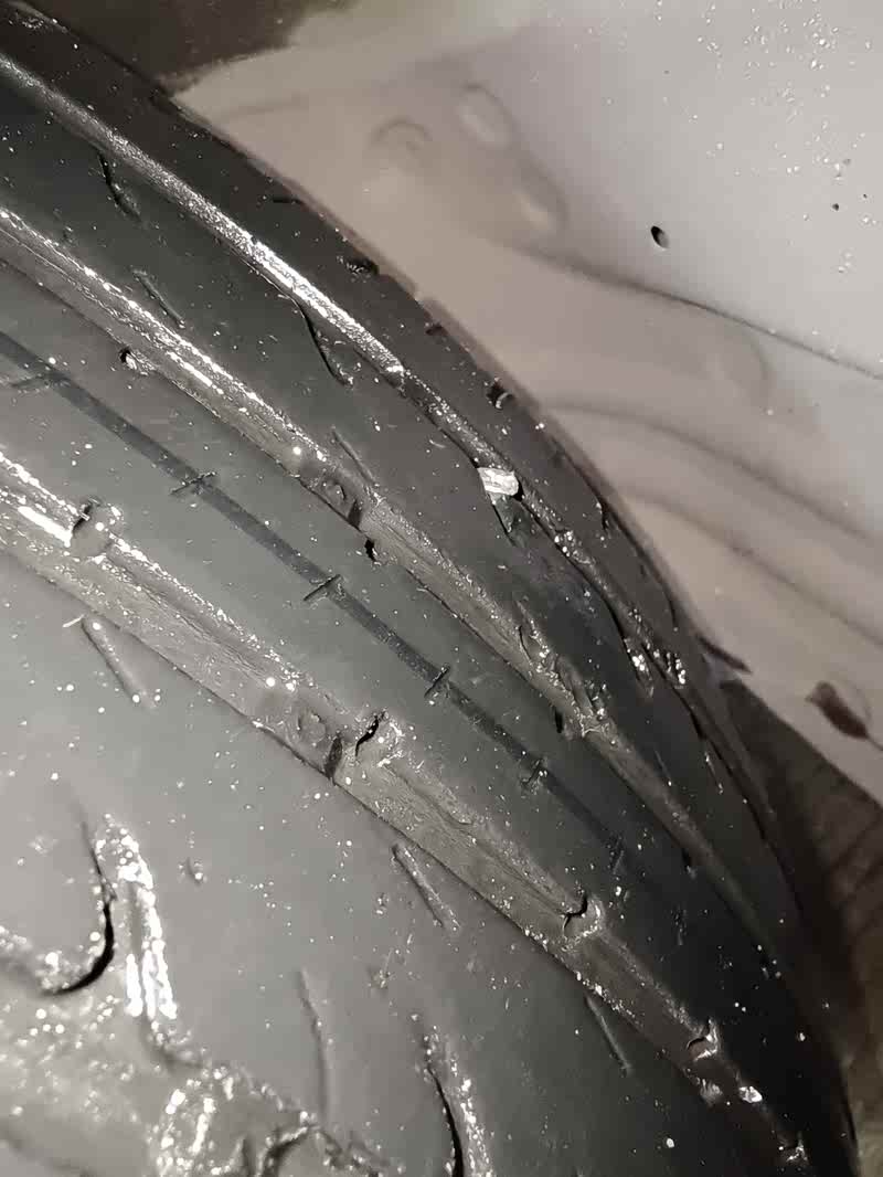

昨天回家一开车,听到了左前胎格格声,下车检查,4个轮胎查了两遍,都没看到有异常。车再开前一点再看还是没看到。只有左后胎有颗石头仔,扒了后再开还是有异响,再停下来检查左前胎,还是没看到。因为下些雨就继续开。看了胎压,做前胎只有196,没报警。没办法停路边,控制车速先开了一段升到200。找到一个路边停好车,再检查,还是没看到,打气,打到252。一路看胎压,稳定。晚上看胎压下了一点,可以了理解为冷却,第二天早上胎压还是正常245,继续开,走环城,中午看胎压240,感觉有漏气。用除轮胎沙子的设备每条沟槽找,终于找到了,马上去补胎,20元。开了4年半,58000多公里,老板说轮胎面开始老化软化了,最迟年底必须换胎。难怪最近在坡度大的路面,转弯转向会卡及转向困难。换了吧,月底有一次短途高速,虽然老板说开高速没问题,但就怕高速压到石仔什么的。这次选了御剩三代试试,刚下单,4条胎。
