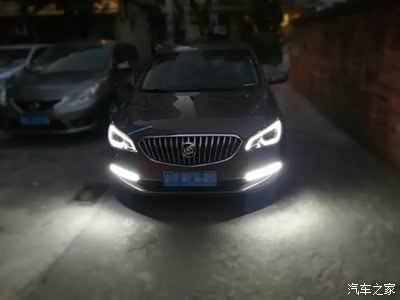

10元改装新英朗日行车灯流水灯
芒果Yes
0播放 · 2024-06-06 20:52· 发布于四川

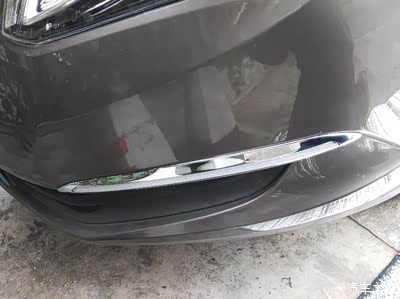

8年了,你们的日行灯发黄没?
成本10元,我选的灯带长度45厘米
发黄干脆不要了,让它休息,找到日行灯电源线接买的灯带,开始整活

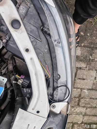

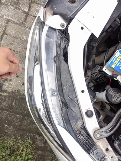

灯带是自粘的,粘到大灯边缘,盖上发动机盖这里有缝隙的就有光

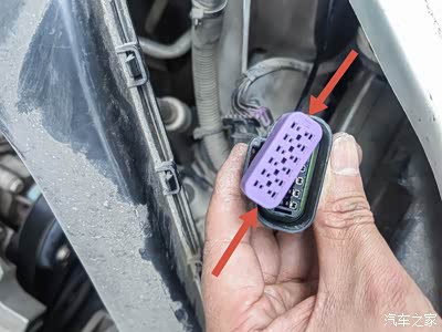

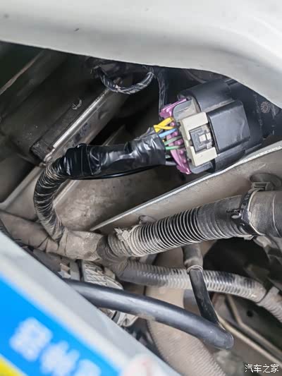

找到大灯旁边的这个接头,左右各一个,大概在红色箭头位置下面,直接拉出来

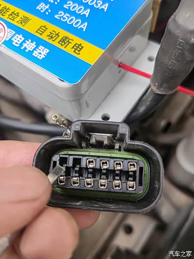

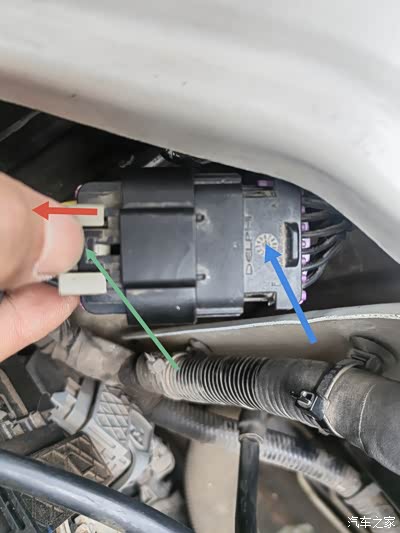

先往红色箭头方向拨开白色卡扣,用力按下绿色箭头位置,另一只手拉蓝色位置就能分离插头
插头分离开后用一字螺丝刀或者小刀撬紫色盖帽两侧就能撬起来,拿开放一边

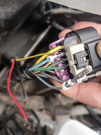

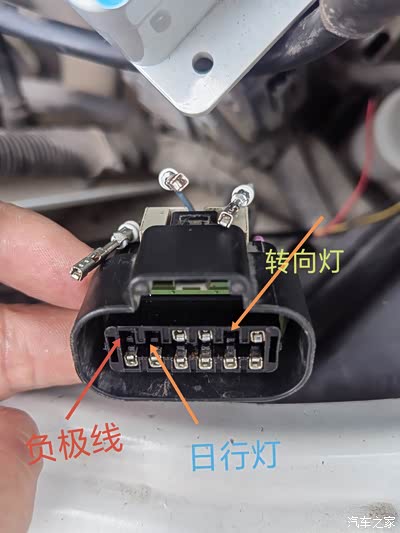

灯带就三根线,分别接这三根

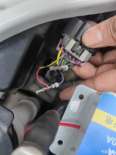

先退针,用螺丝刀拨压住黑色的塑料卡子,如上图,同时后面拉线,直接就拉出来了

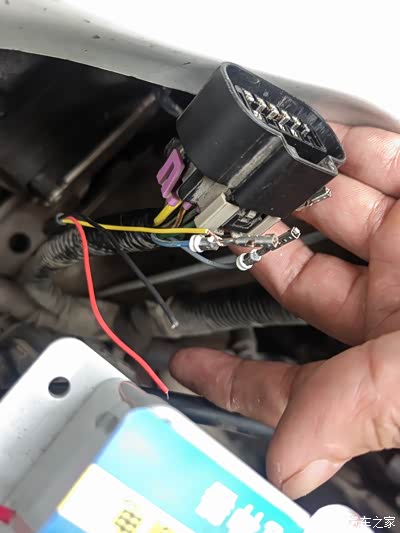

灯带黄色线是转向灯电源线,接这个针,然后插回去。
黑色接负极针,红色接日行灯针。这两根是日行灯,不想让原车日行灯亮,这两根针就不插回去了

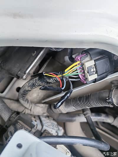

包扎起来,然后恢复插头,就可以了,插头放不回原位置我没管它,反正也不会动,另一边也是一模一样的操作就完成了。感觉效果还可以,你们觉得呢

忘了说:退针的时候后面分线的紫色卡子也要拨开才拉得出来

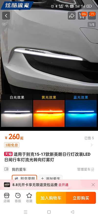

      我用的这种,就是成本有点高!
