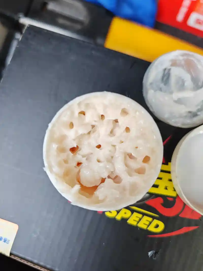

作案工具,克鲁勃NB52,50克36元
作案工具,这个针筒抽油不是特别好抽,得分多次抽
