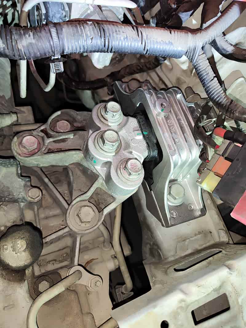

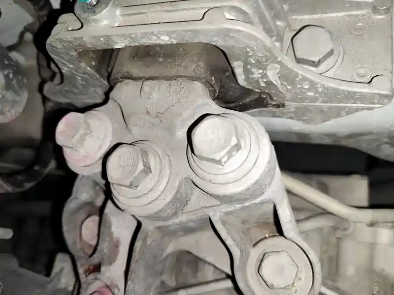

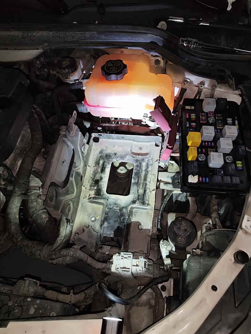

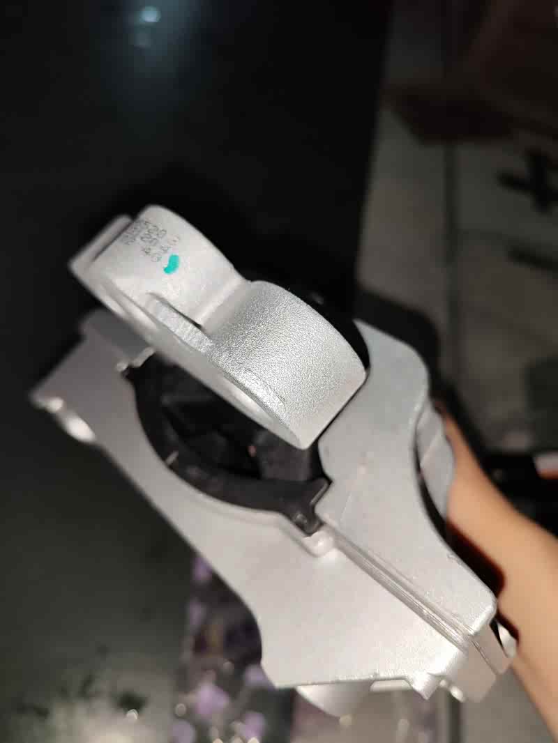

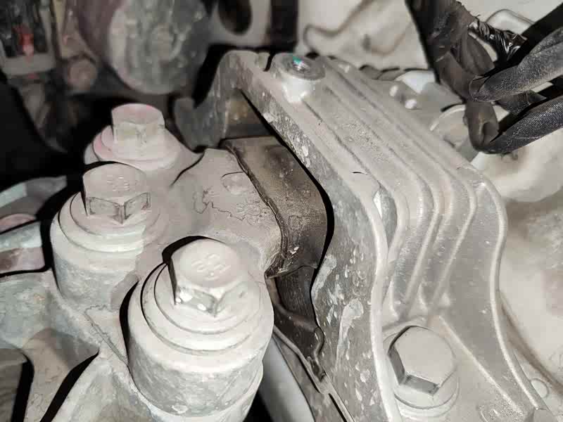

16万公里换变速箱这边的机脚,这是第2次自己动手换,难度也是很大,一堆拆。其中在装的时候,靠里面那个螺丝,因为发动机没有顶起来很平,所以有几个牙对不上很难拧,使出吃奶的劲拧了很久。准备以后不换,4后年直接换车了。

科鲁兹
千斤顶没顶到位

alon_龙哥 关禁闭 已屏蔽
赞同楼上观点,发动机没顶到位,螺丝松了发动机会下沉,边松边顶。因为车身负重减轻,会升高。安装时还有要边拧紧边降发动机

零药9C 关禁闭 已屏蔽
帕萨特
螺丝尽量保持原来位置,支架不要憋着劲,不然会共振的

guinan1688 楼主 关禁闭 已屏蔽
凯美瑞
如果要再换这边机脚的话,连接架要换了。因为其中有一个螺丝牙坏了。
