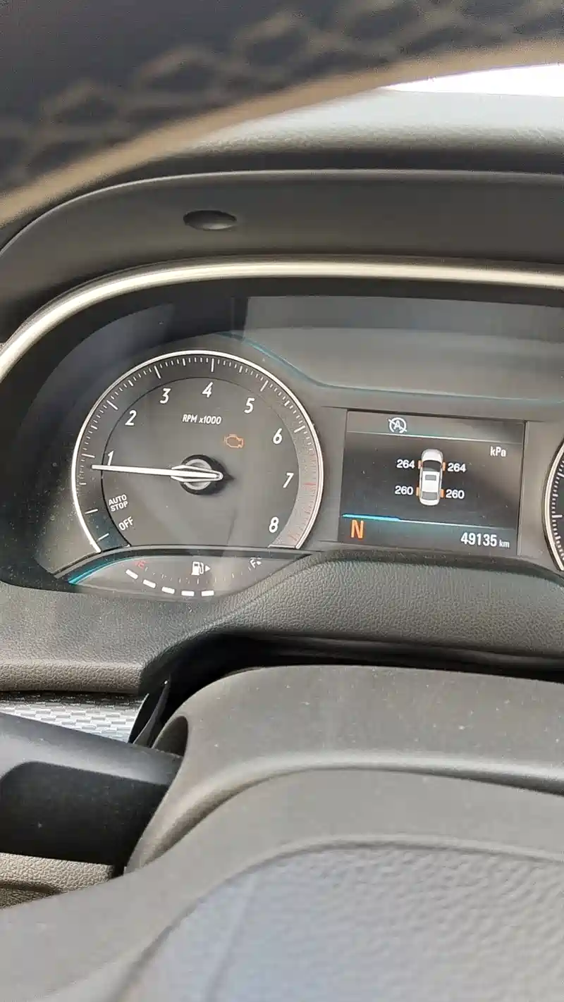

亮灯了,有人换个碳罐或者电磁阀吗?管用吗?换多少钱

深蓝S05
你要先确定哪里出问题了啊!

英朗
那个位置应该哒哒哒的响

不可否认009 关禁闭 已屏蔽
才四万公里,不应该啊
2024-02-19 08:10 来自江西 回复

英朗
我的刚亮
2024-02-19 09:19 来自河北 回复
qianfengge 关禁闭 已屏蔽
正常,我三万左右就换了。油耗没感觉变化,故障灯确实没了
2024-02-19 09:25 来自浙江 回复
断水流大师兄暴揍黑熊 关禁闭 已屏蔽
有点时候是油的问题,跑跑就好了,第二天就好了,再加油就好了
2024-02-19 10:30 来自湖北 回复
心有林希7879 关禁闭 已屏蔽
英朗
这故障来的有点早了,换碳罐最好连电磁阀一起换了,最好也顺便检查一下废气阀
2024-02-19 13:41 来自重庆 回复
之家车友9452243 关禁闭 已屏蔽
看故障码,如果是吹洗泵坏了的话,可以闲鱼买一个自己就换了,如果换不了,花几十块钱工时费找人给你换
2024-02-20 17:52 来自安徽 回复
熙宝粑粑3765 关禁闭 已屏蔽
无解啊,三年亮了四次,莫名其妙的亮,开去4s莫名其妙的修好,一问什么原因,都说不知道
2024-02-20 18:30 来自甘肃 回复
dinyifan 关禁闭 已屏蔽
科鲁兹
我去年12月份也是故障灯亮,一查是吹洗泵故障,然后到扬州四S免费给换了。
2024-02-21 16:30 来自浙江 回复
悠悠吖 关禁闭 已屏蔽
我的也亮了4年不到58000公里换了碳罐电磁阀 电瓶 吹洗泵过几天有亮了
2024-02-22 01:01 来自江苏 回复
80后的小木 关禁闭 已屏蔽
大众ID.3
我的都换了。吹洗泵
2024-02-22 22:49 来自上海 回复

锦鲤湖 关禁闭 已屏蔽
探界者
管用,我在修理厂换的160
2024-02-25 14:09 来自山东 回复
天女的舞蹈 关禁闭 已屏蔽
24000公里换的吹洗泵,说是英朗通病,早晚得换
2024-02-29 08:30 来自河北 回复

大勇2024 关禁闭 已屏蔽
本田CR-V
看看你的故障码读出来是啥 才能判断哪里出的故障啊
