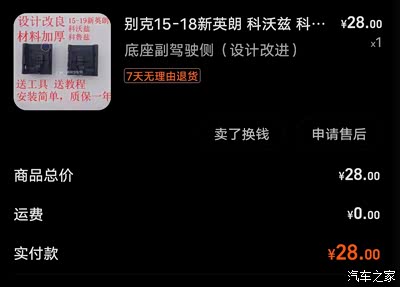

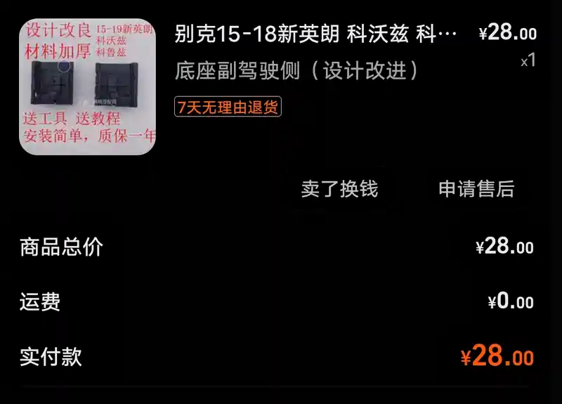

这个天窗支架是最早坏的件了,前后半年,左右两边都坏了,淘宝买来自己换的,大力出奇迹,按进去就好了

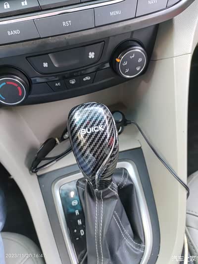

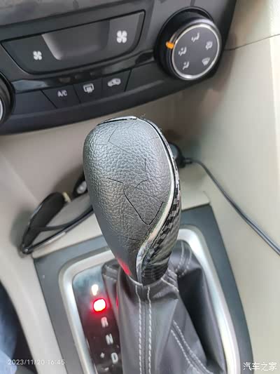

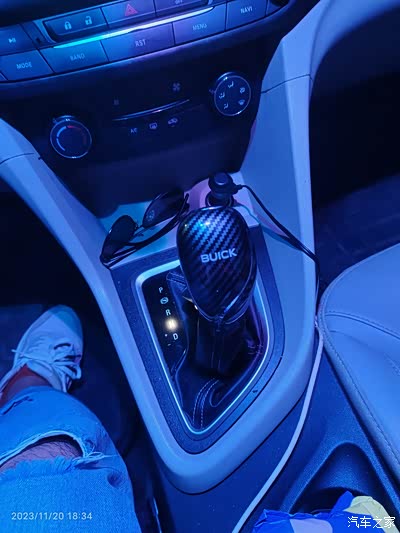

几个月前发现有点裂,越来越严重了,就买了壳子来贴一下,淘宝也有档把头卖,几十块钱,不过,还是我的想法还是尽量原装的吧
买了这种贴的,简单粗暴,遮丑就行了,毫无影响

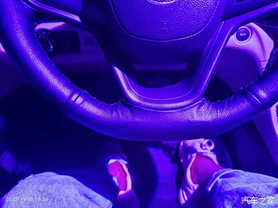

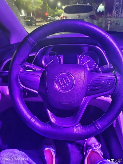

方向盘感觉手感有些细,买来就自己缝了套子,用七八年,也有些裂了,就拆了,今天有时间,又是缝了两三个小时,手感还好,希望还能用个几年
细节处没那么完美,还好,我没强迫症,能接受,问题不大

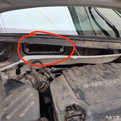

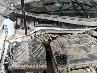

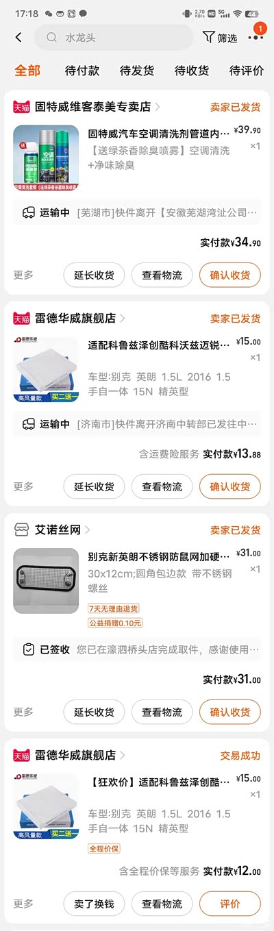

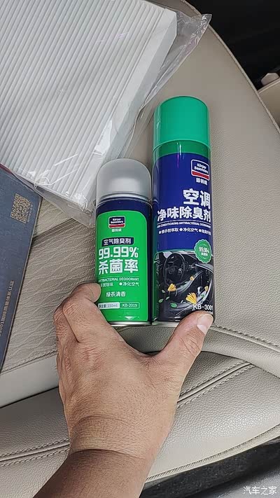

前两个月,空调进风口进老鼠了,在里面拉屎拉尿,夏天一晒,那个味,开店里让人检查了一遍,也没发现,空调滤芯拿出来,好了一些,赶紧安排进风口加了网,清洗了空调,目前几个月了,没什么味道了,杜绝了空调异味

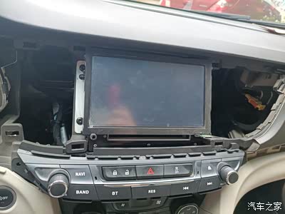

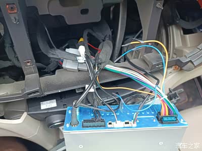

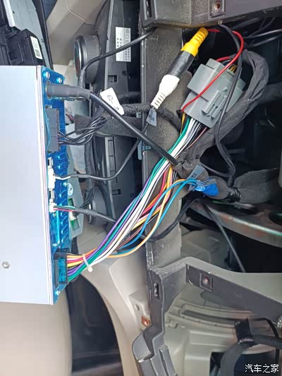

提车送的大屏,能读碟片💽的那种,第七年的时候快了,黑屏打不开了,可惜买不到同款了,有蓝牙有倒车影像,反正够我用,反应比安卓的大屏快多了
700块钱自己买的安卓大屏换上,也就用个蓝牙,倒车影像,别的用不上,除了开机慢点,够用了

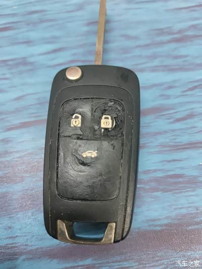

钥匙按键也破了,不过有钥匙套,不影响,有空了,淘宝换个,也简单
