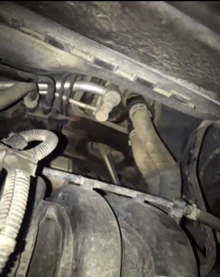

车子一切正常
一日突然想起来打开盖子看看
发现防冻液少的可怜,几乎没有了
仔细看看周边又没有漏的现象
再仔细一看,发现是暖风管接头那里漏了
红色的痕迹一大片
用手一碰,好了,漏出来了
决定网购
自己更换
是很遭罪,因为空间太小不好搞,但是
阻挡不了一颗躁动的心
一日突然想起来打开盖子看看
发现防冻液少的可怜,几乎没有了
仔细看看周边又没有漏的现象
再仔细一看,发现是暖风管接头那里漏了
红色的痕迹一大片
用手一碰,好了,漏出来了
决定网购
自己更换
是很遭罪,因为空间太小不好搞,但是
阻挡不了一颗躁动的心
接触的接头那里
很明显湿了一大片
红色的痕迹
分明就是防冻液
很明显湿了一大片
红色的痕迹
分明就是防冻液
近距离再一张
机舱全景
凌乱
凌乱
经过仔细检查后,发现就是这个接头有问题
接头很简单,拔出钢丝就轻松取下,简直怀疑会不会牢固呢,很轻松
主要是这个三通的接头
下面直通的接头是完好的
但是考虑到年份已久,索性一起更换
买了两根
但是考虑到年份已久,索性一起更换
买了两根
首先移除冷冻液壶
拔掉软管
拔掉软管
移除接头处的两个接口
很轻松拔出来
很轻松拔出来
拔掉节温器的两个接口
这个接口就很不容易搞了,主要是空间太小了,把手不能施展
而且那个卡箍很难弄,真不明白这样设计的意义何在
幸好之前网上买过一把拧卡箍的工具,但是空间太小了很难施展,只能一点一寸的搞
都拆完了,准备安装了
拆下来的
看不出接口坏在哪里
可能就是里面的密封圈坏了吧
看不出接口坏在哪里
可能就是里面的密封圈坏了吧
新管准备着
安装过程
大功告成
然后加防冻液
然后冲洗干净,流出来的防冻液应该有毒的也有腐蚀性的
然后机舱擦了下,一切完美
然后加防冻液
然后机舱擦了下,一切完美
