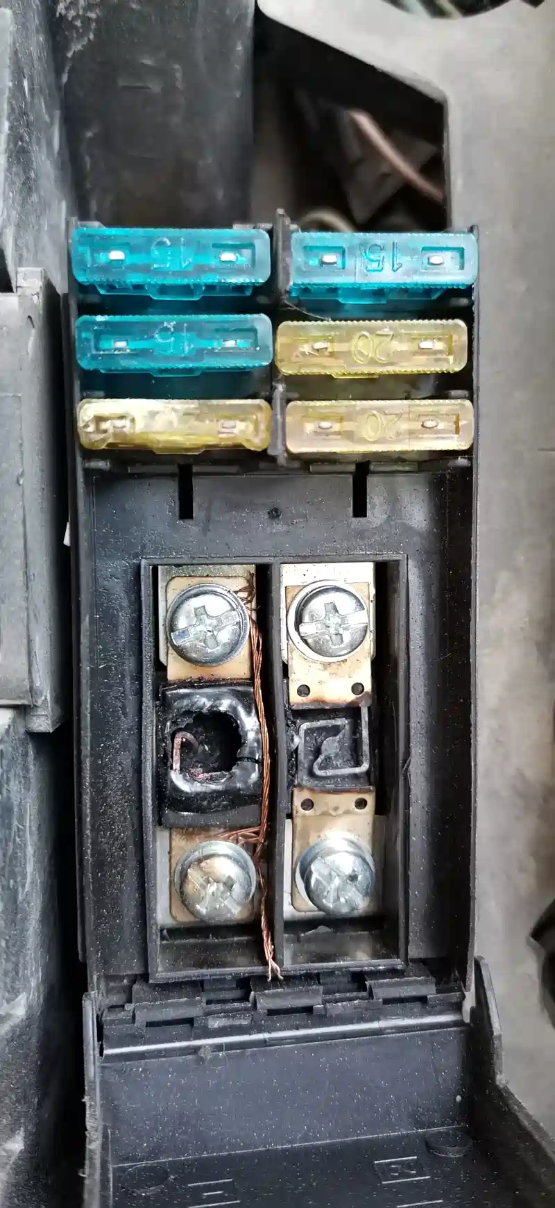

大家请看图,右边的怎么烧成这样,没断,这是什么保险呢,听说是风扇,不知是不是,

左边是左侧的,右边是右侧的,电流都不小,但是右侧只管单边,也高速模式下,右侧只管右侧风扇的供电。
这个风扇电路是串并联,低速时串联,都走左侧保险,串联低速时候右侧无用。 高速是并联,左边走左侧右边走右侧分别。
北城小爱 关禁闭 已屏蔽
左右水箱散热风扇保险丝。

上边6个保险呢

左边是左侧的,右边是右侧的,电流都不小,但是右侧只管单边,也高速模式下,右侧只管右侧风扇的供电。这个风扇电路是串并联,低速时串联,都走左侧保险,串联低速时候右侧无用。 高速是并联,左边走左侧右边走右侧分别。
原来如此,上面小保险,也是?

经典爱丽舍的电路版本非常多。
上面的小保险如果没有30A的,就表示没有风扇用的了。
20A的是发动机电脑用的,应该是两个,还有两个15A的可能是雾灯或ABS辅助
中间的两个一个15一个20的应该是备用保险丝。
