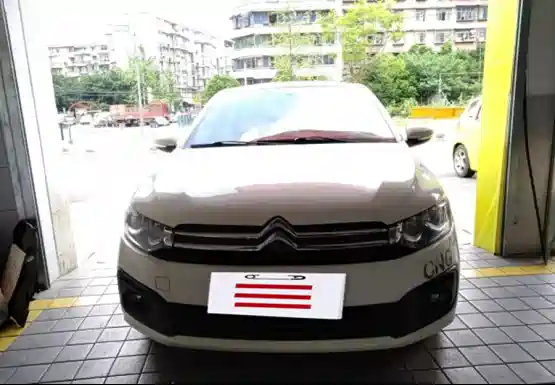

先不说多了,这回保养拍了几张传一传:

我这个车就是提车之后,找专门的油改气的地方改的
