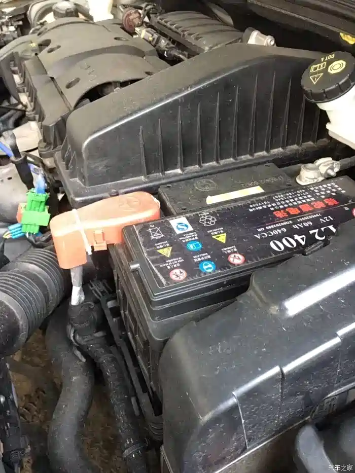

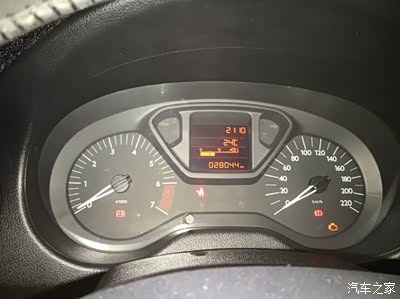

两个月前发现电瓶两头开始发胀。
近段时间几乎天天用车。前天打火发现已经力不从心,知道电瓶快要不行了。今天终于无法启动,电压12V,其他用电设备正常启动,就是无法打火,应该是电瓶断格了。

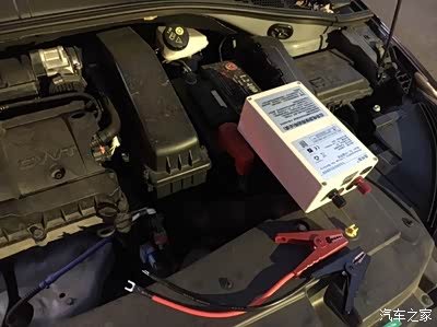

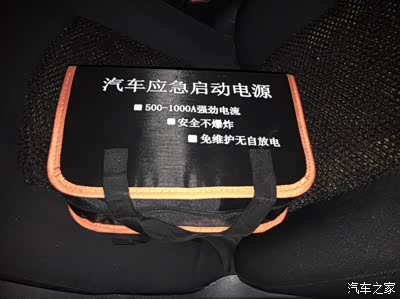

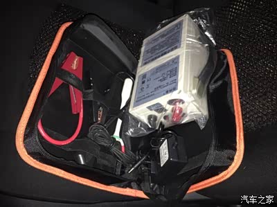

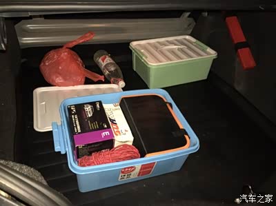

后备箱一览,拿出应急电源。
应急启动电源,¥230买的。
这个应急电源还不错,够力,简单粗暴,比那些跟手机充电宝差不多的强多了。
拔下钥匙关好车门,抽根烟等几分钟让系统休眠。

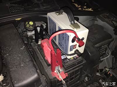

接好线顺利启动。开十几公里熄火后能靠电瓶启动,从早上放到中午也还勉强能启动,放到晚上就不行了。

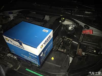

打算换瓦尔塔的电瓶,网上找到了当地的店家,以旧换新价格¥358免费上门安装,到店更换优惠20元,途虎也看了,价格¥390。知道全新爱丽舍换电瓶有烧ABS的风险,对外面店铺的师傅并不放心,4S价格又太贵,我选择自行拆下电瓶到店更换,取回新电瓶再自行安装。

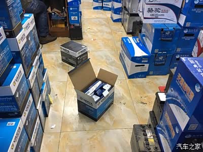

来到了店面。
付款完毕。
拿货走人。
回到家了。

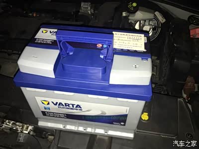

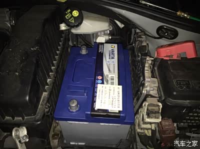

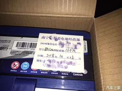

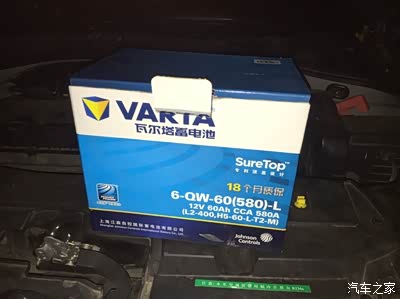

等待安装的瓦尔塔L2-400
店家说质保期从出厂时间开始算,现在还剩16个月。

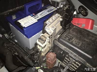

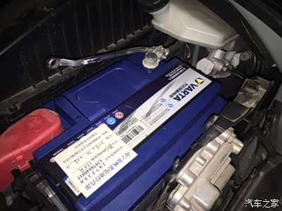

安放新电瓶,然后把固定电瓶的塑料卡扣压回去,这个塑料卡扣在下面拆除电瓶的方法里有讲到。

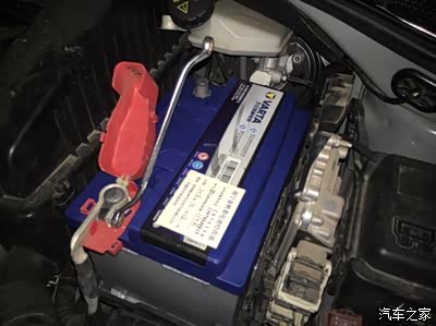

开始接线。
先接正极。原因是:如果先装负极,那么车身是带着负极电的,隐患是安装正极时扳手容易碰到车身引起短路。同理:拆除电瓶时是先拆负极。
接着装负极。扣上负极动作要干脆利落,避免接触不良电压不稳。

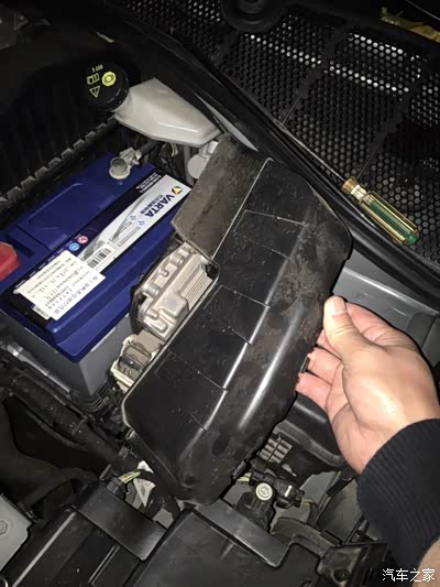

扣好ECU的罩子。

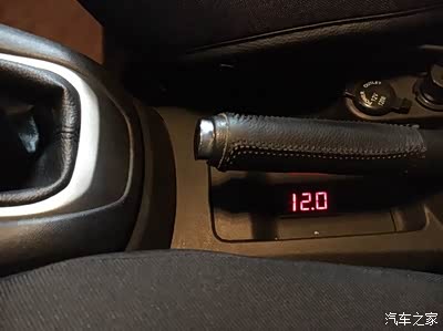

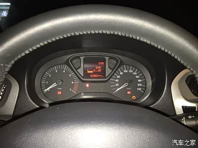

插上钥匙通电等待一两分钟让系统初始化。此时电压12.2V
顺便调一下时钟。
顺利启动,没有任何异常。
电压正常。

※※※※全新爱丽舍的电瓶并没有螺丝固定,只有塑料卡扣固定,而且电瓶是松动的。这个电瓶没拆过的人还真是不好下手,拆电瓶的方法还是搜了百度知道才懂的,还好百度知道里刚好有一条是关于全新爱丽舍拆电瓶的。
拔出车钥匙关好车门,静等5分钟左右再开始拆除电瓶的电极,先拆负极再拆正极。接着打开行车电脑ECU的塑料罩。

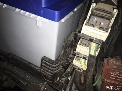

拔下这三个行车电脑的插头,不拔也行但下一步不好操作。我选择不拔,下一步用螺丝刀撬就可以。注意:拔行车电脑插头前需先断开电瓶的电极。同理,安装电瓶的电极时需先插好行车电脑的插头。原则上是不带电操作。

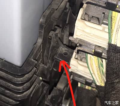

这个塑料卡扣,压住中间的弹片然后往上提。接着就可以取出电瓶了,如果死活拉不出电瓶,塑料卡扣对应位置的电瓶槽里面有个塑料钩子,用螺丝刀顶开塑料钩子就可以顺利取出电瓶。
