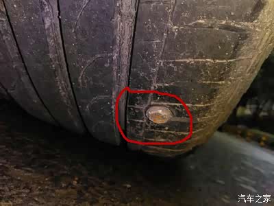

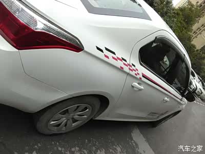

美中不足的是,中途出现了一点小意外。公布真相的时刻到了:铁钉。相信车友们大多都有此经历,行驶途中轮胎侧发出规律的哒哒哒异响,随着车速的快慢而变换节奏。中途停车下来检查了一次,估计是铁钉的位置正好被压在轮胎与路面交界处,用手掰了几个小石头,但哒哒声还是持续没有消停,可想而知没有找到根源。
到家第一件事,停车破案,这下给我逮个正着,可恶的铁钉个头还不小,使用工具起子撬了一下,发现有消气的声音,立马停止了行动,预约师傅上门补了轮胎,问题完满解决,一身轻松!
总结:一旦车辆轮胎侧发出规律的哒哒声,定有异物卡在轮胎上了,不要急于剔除,一旦发现有慢消气现象,及时找就近的车行修补或更换轮胎。
