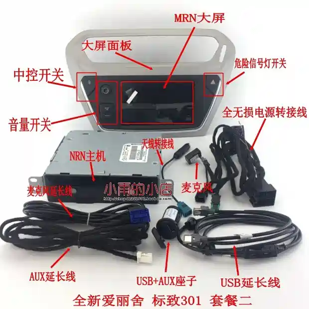

C3XR拆车版,店家提供全套配件,由于是低配版车型转接线是RD9转MRN!
原车屏幕的,后装的这是。就要拜拜了,有需要的可以联系我![]()
