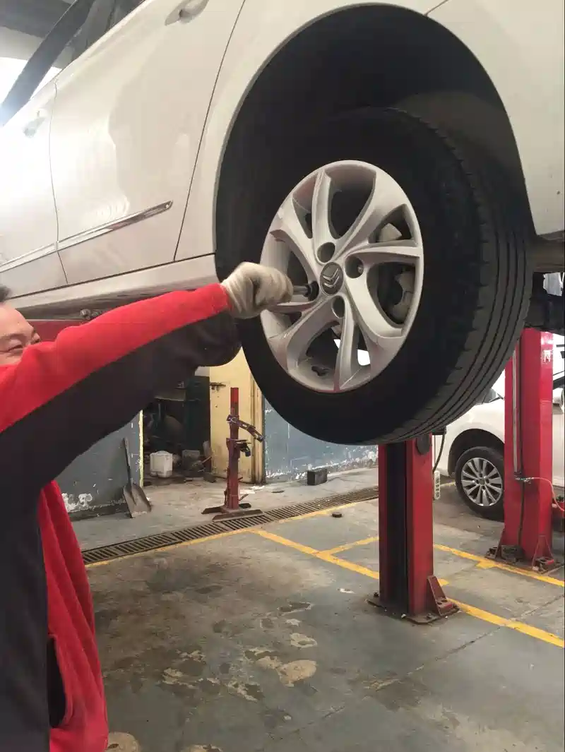

维修师傅先把前后轮胎对倒
维修师傅拧螺丝
