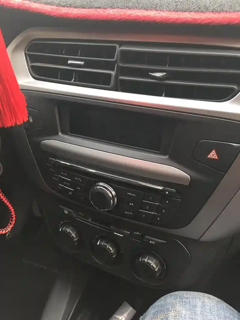

不满足于Rd45,正好在闲鱼看到一套拆车Mrn,大家看图吧
这是原来的Rd45,可别看那小屏,功能不少还能显示倒车雷达呢,尤其是Cd效果确实不错
