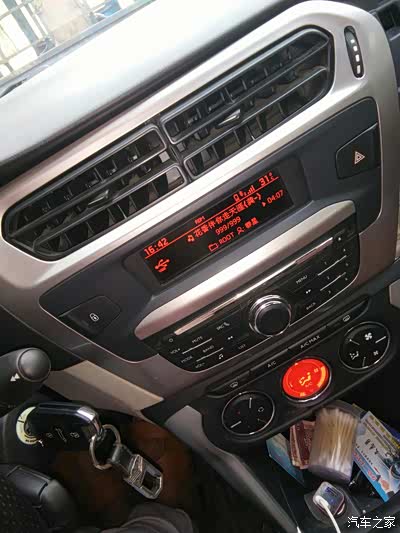

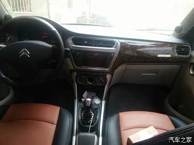

3年5万多公里,越开觉得越不满足。直接上图,文笔不好。
之前折腾的rd43来来回回折腾好多次,
看我的电子空调,带**的哦!花了1800大洋。蒸发箱总成都换了。

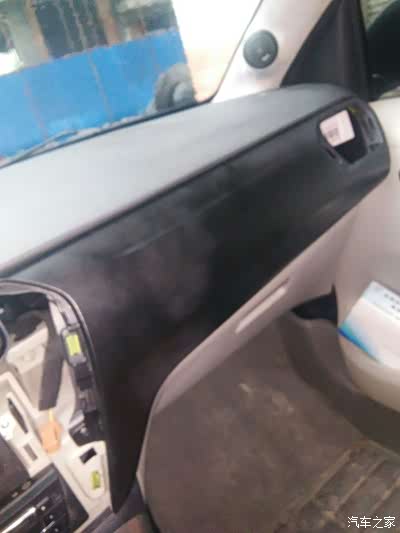

之前喷的自喷漆,后面有水转印木纹效果。

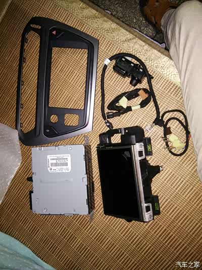

全家福,咸鱼收的,350大洋包匹配,自己买的面板加无损线束300

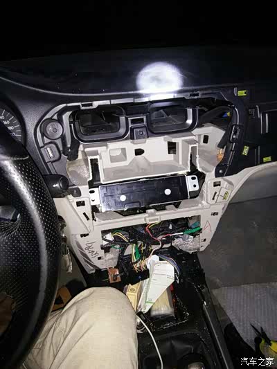

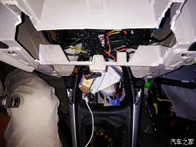

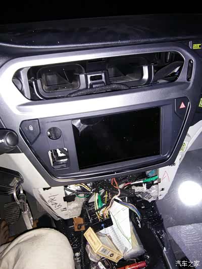

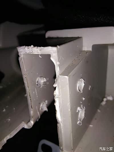

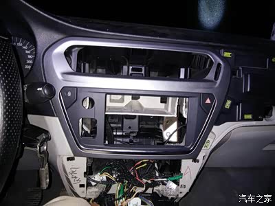

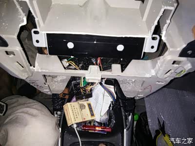

使劲切,五金店买的钢锯条1块钱,累啊,

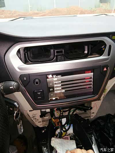

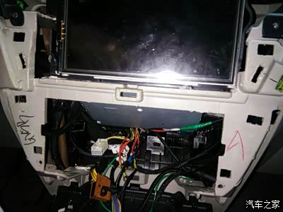

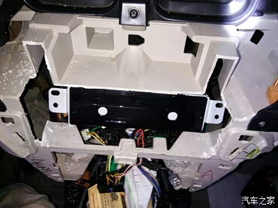

主机放的位置,后续有固定办法
c3通道,小菜一碟就不细说了
多比划,慢慢切。

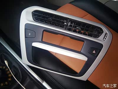

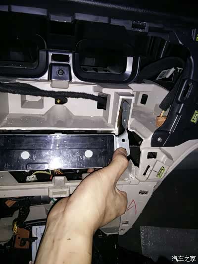

拿面板比划,把卡子拿掉,比划方便。

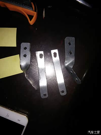

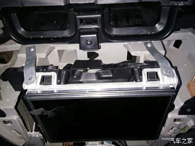

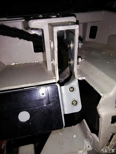

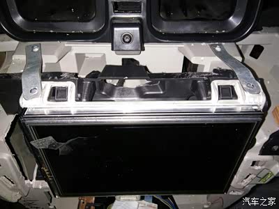

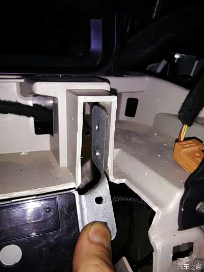

自制主机跟屏幕悬挂。妥妥的,跟原厂一样稳,以前的导航上拆下来的料,裁剪,钻孔,老虎钳成型。
比划位置。
继续比划

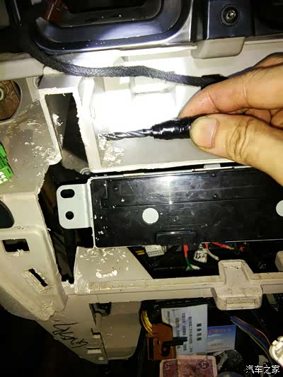

一个钻头缠上电胶带,叫自制手工钻。哈哈,开孔累啊!

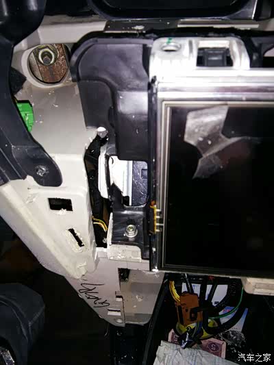

开好的螺丝孔

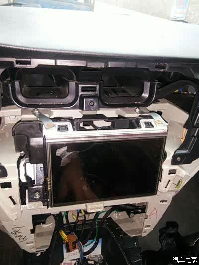

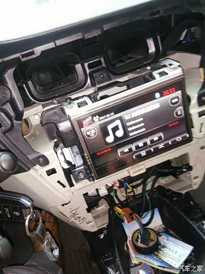

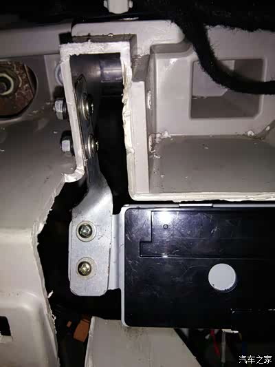

固定屏
五金店买的m4螺丝螺帽弹垫,长12mm的。15套2块钱。

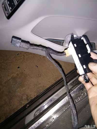

这个是按键

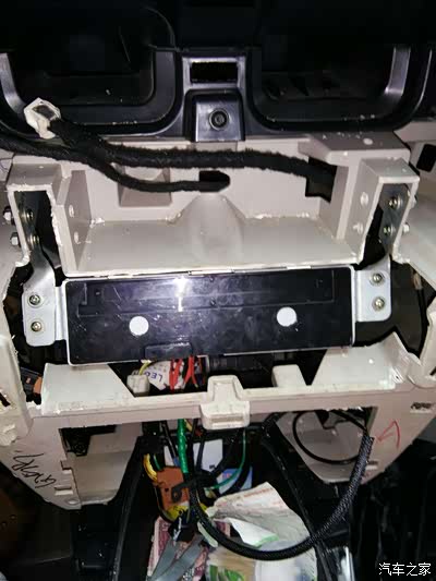

主机自己固定好,很妥当很稳
屏下面的固定螺丝,动手能力好的搞起,全方位服务指导

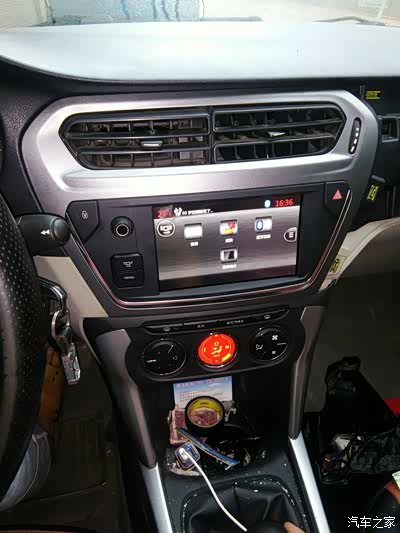

像样了。
只等盖面板了
**满满

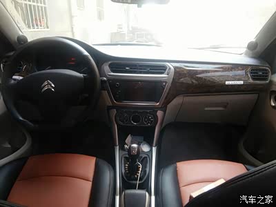

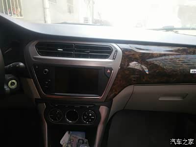

完成效果

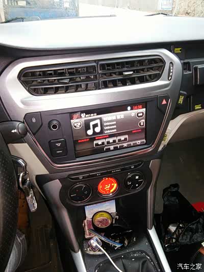

屏已经固定好。注意一下,屏跟面框之间要留出,1mm联系,因为是电阻屏,不能压着屏。

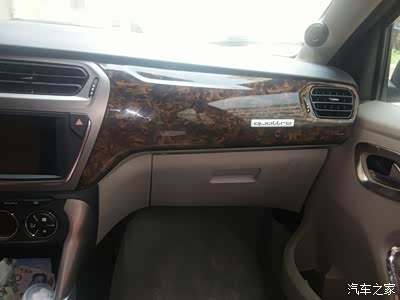

**满满的中控,说明一下,副驾驶前面的面板做的是木纹水转印,谁做谁知道那效果。
改的中央通道,是不是跟各位的小爱不一样呢?

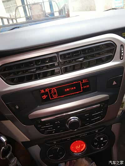

特写来个
最后。
