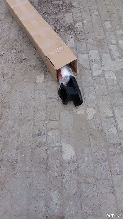

    车买回来快一年半了,纯家用。因为我不需要每天出门,所以基本也就周末和节假日出去跑一跑,一年也就跑4000公里。之前一直有装个后防撞梁的想法,但一直没有实施。直到前两天看到一个开小爱的群友被追尾了,不是很严重,但后备箱就溃缩进去了很多。这让我下定决心要装个后防撞梁。立马在网上买了一个,245元。心想着花钱不多,买个踏实放心啊。毕竟车子里面坐的是我最亲的家人。
    今天正好清明节,扫墓回来就在我爸住处旁边的修车店让他们给装上去了。因为车子正好要做2保的,早就买好了机油机滤,正好一起弄了。我家那里太贵,换个机油机滤要80,我在这里问的只要30,因为我住的地方是市中心,价格贵些。装防撞梁要价100元,一起让他便宜了10块钱,120块搞定。

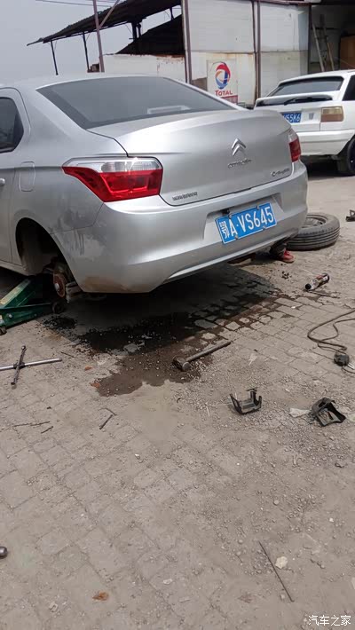

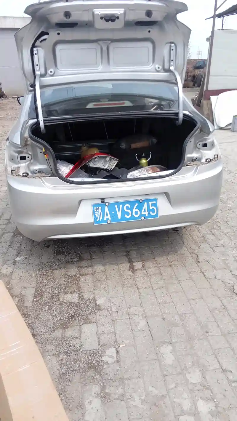

先拆掉后面两边打灯,挺快的,卡子的一拆就好。

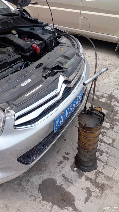

另一个修车小弟在前面换机油。

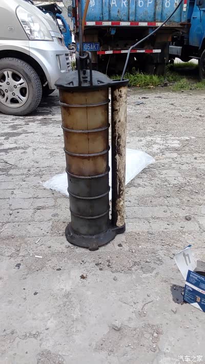

抽出来的机油。这还是去年5月做首保的时候换的,很黑。因为跑的少,所以11个月才换。当时首保时4L一壶的机油没有用完,还多不少。所以根据我的观察我这车应该是不烧机油的。

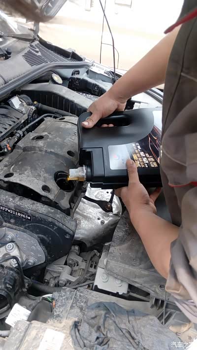

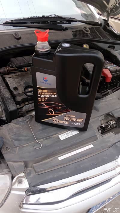

修车小弟在倒机油,颜色黄黄的,很像家里的食用油。机油是春节前在天猫年货节上买的长城黑色吉吉版全合成的,送了一个机滤。
这壶机油3.5L的,没有用完,还多了一点点。

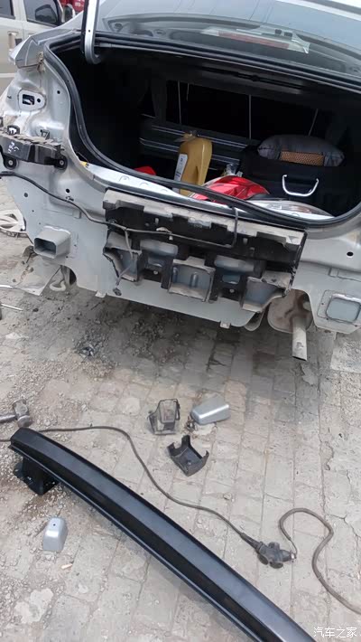

师傅一上手说了句:哟,这防撞梁不错啊,还挺厚实的。

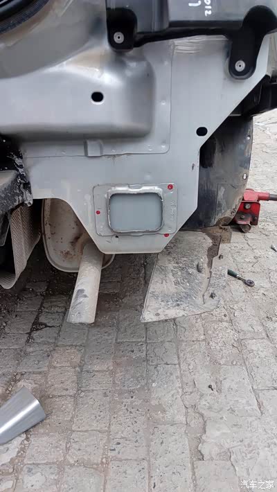

后保险杠不怎么好拆,把两边轮胎下了,然后弄了半天才拆下来。

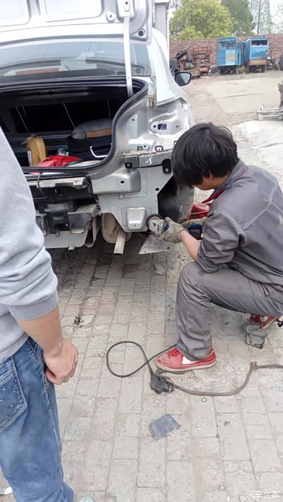

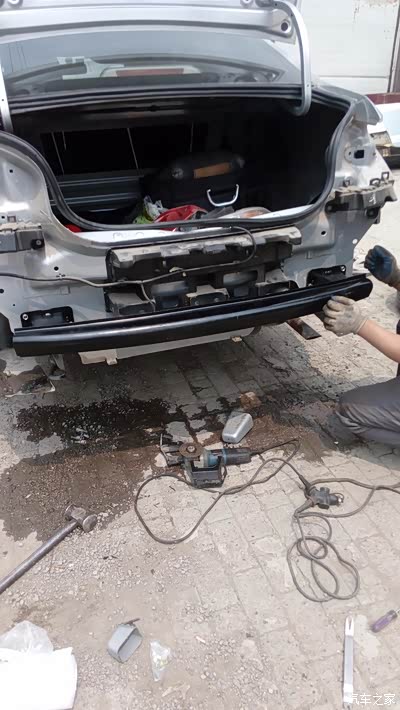

买的无损安装的防撞梁,但实际上把车子屁股上两个铁盒子切掉几公分会更贴合。当时第一个切多了点,我是参照了论坛里面的朋友的帖子。当切第2个时,先比划了一下,发现不需要切割那么多。
最后切割完两边的,就是这样子的。实际象左边这样子的就可以了。当然你一点都不切割也可以的。

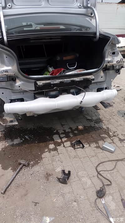

做标记,打孔,一边3个孔。打孔花了点时间。
直接拧螺丝,完美匹配。
卖家随防撞梁一起送的海绵,包扎上,效果不错。
装回后保险杠,感觉心里踏实多了。完了检查了一下车后灯,倒车摄像头,一切良好。
