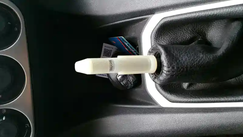

利用工作之余,自己设计制作了一个档把球头。原车挡把有点矮,还靠前,自己做的比原来的要长一点,用起来手感比原来的好,由于档杆变长,操作动作也要比以前舒服点,就是由于是金属的,所以冷天会很“凉快”。打算热天用这个,冷天又换回原车的,正是考虑到这个原因,做的时候就按原车档把结构设计的,可以无损安装,不破坏原结构。
这是拆除原车档把后的图片。拆除原车档把的方法就是,垂直档把向上使出吃奶的劲使劲拔,放心不会坏。
