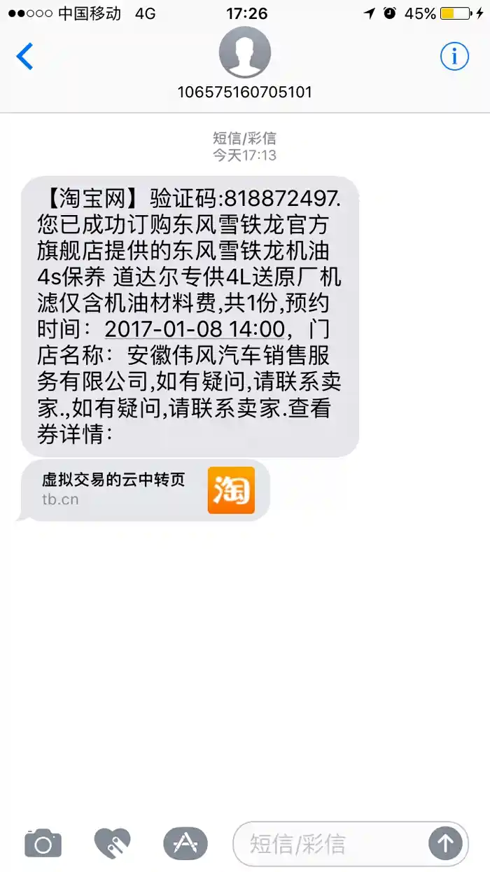

不知不觉中爱丽舍已经陪我快一年了,最近没吊事车改的地方比较多,今天去二保了,换了达到尔5w-30机油,淘宝雪铁龙旗舰店下的单,然后用工时卷保养,性价比超高!
此验证码已经用过了不妨大家都看看
换的530机油,感觉合肥天气用030太浪费了,530就可以,w我省去 打字方便 !
