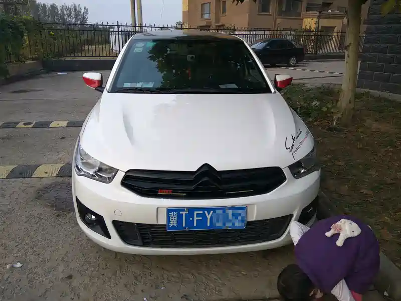

小爱伴随我马上就快一年了,时光飞逝呀,一年的时间,各种瞎折腾,小爱是我人生中第一辆车,所以对车算是个小白,各种的逛论坛,各种的学习前辈们的宝贵经验,嘿嘿,算是照葫芦画瓢吧,对自己得 小爱也做了一些小改装,趁着今天有时间加装升窗模块,简单的交个作业,语文基础不好,见谅吧,直接上图,图多,慎点,
这个能给个精吗?第一次发帖,有不足之处,希望指出
.前脸,。。。。。。我家小公主在车前玩呢
