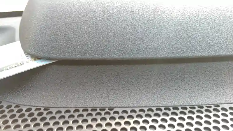

用废弃的银行卡,先翘起一个边,然后用手顶住,再把另一个边翘起,用双手慢慢滴向上和后风挡方向抬,慢慢的自己就出来了
