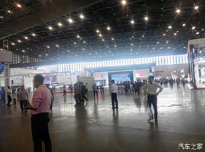

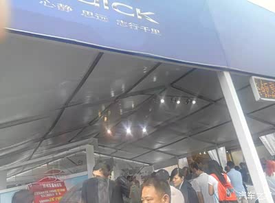

九月大河车展看车,看看车,拍的照片不多

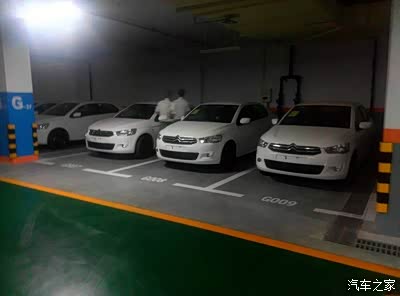

地库找车,

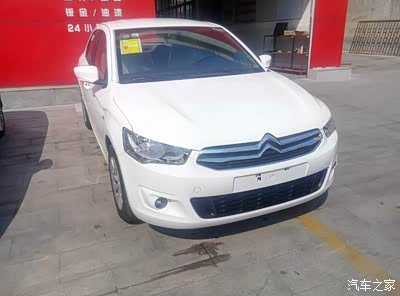

找到了

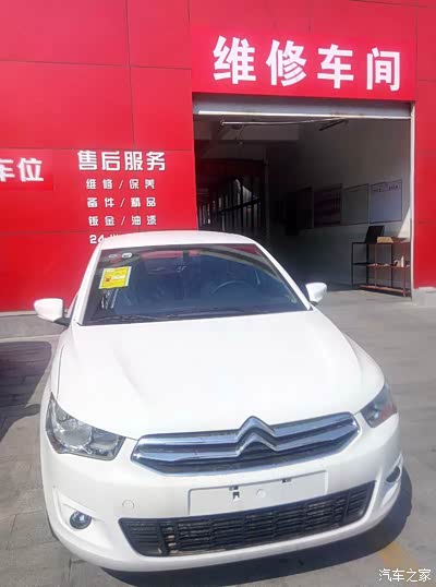

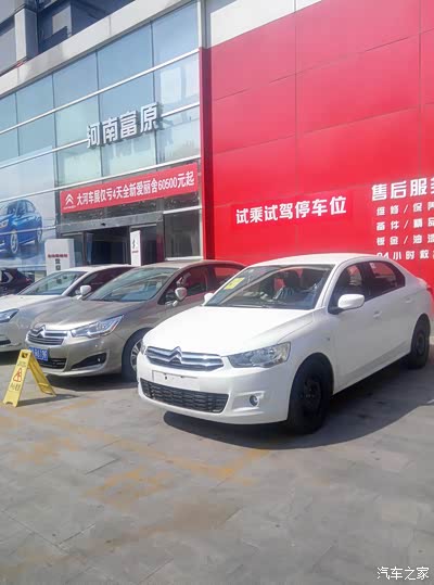

维修车间门口等待洗车

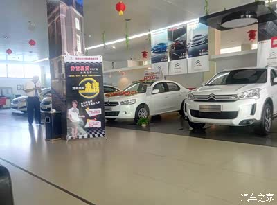

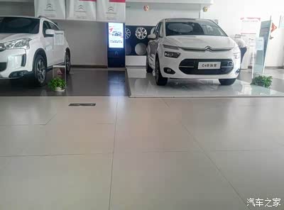

展厅等待

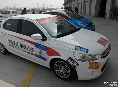

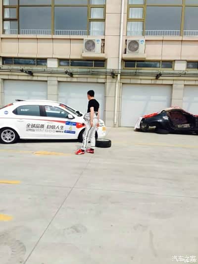

赛道版装车图

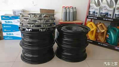

拆卸下来的铁毂

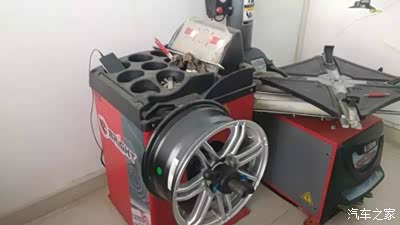

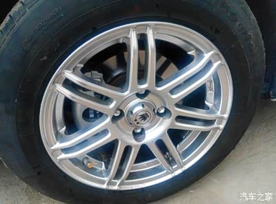

新轮毂

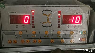

换上轮毂的平衡数据,几乎不用平衡块
前轮装上后的数据完美配合

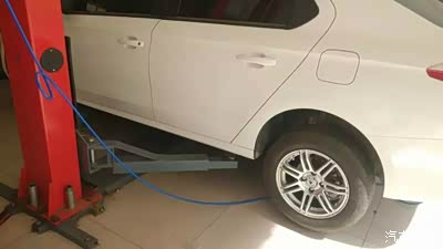

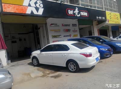

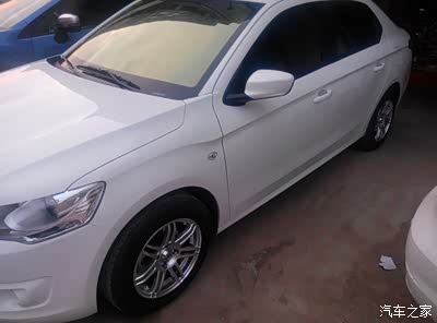

装车效果

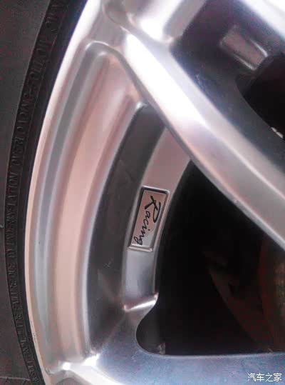

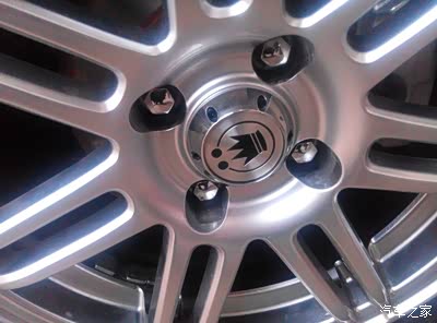

轮毂盖很漂亮

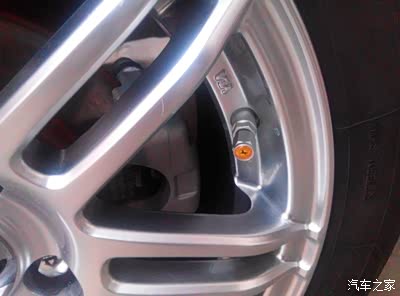

气嘴、螺丝轮毂中带的就有,
螺丝随后还想换一套轻量化的

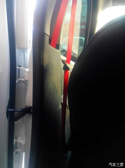

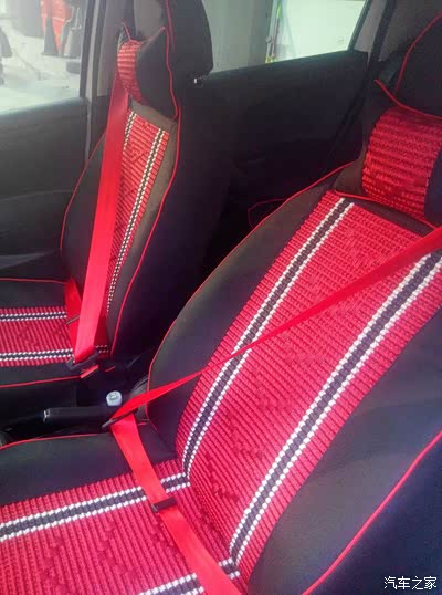

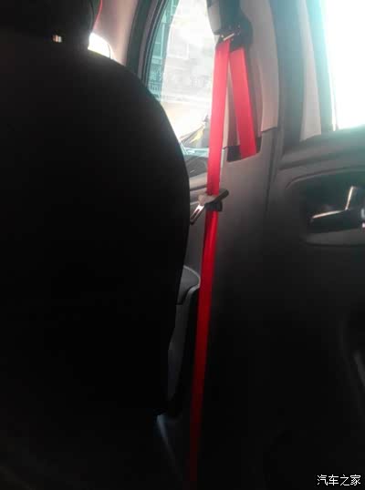

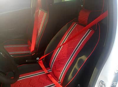

红色安全带,当时拆装没有拍太多照片,
主驾驶安全带
副驾驶安全带

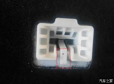

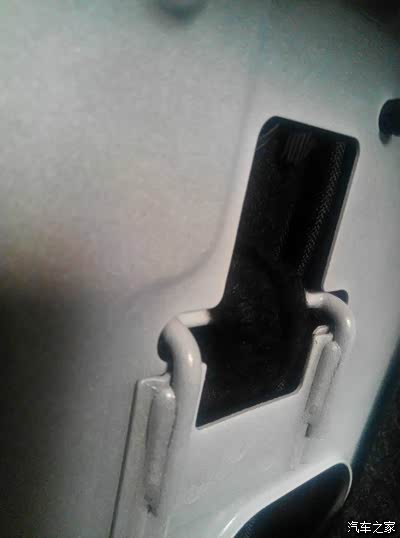

坐垫拆装,很多人说一拆就坏,看看人家拆的,这是重点点想说的,对以后大家拆座椅很有帮助
这个卡子很容易断
用一个大的长的螺丝刀或塑料翘班,先把座椅稍微用力向上抬开一个缝隙,看到卡子,用螺丝刀或塑料翘板放到图中红色标注位子的下面,让后一个手从座椅上面往下按,另一个手用螺丝刀或翘板往上翘卡子,这是按座椅的手就可以放开,往上一抬,坐垫就从卡子里脱出来了,

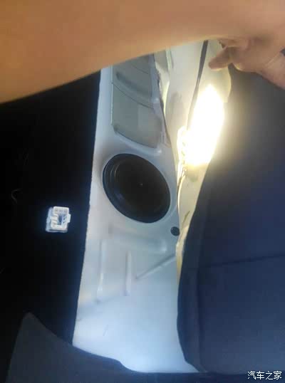

座椅店可以拿掉了

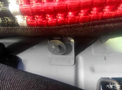

这是后座椅靠背的固定螺丝,前面一共两个,坐垫拆掉后,就可以看到了,把螺丝拆掉

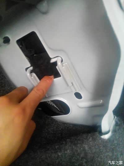

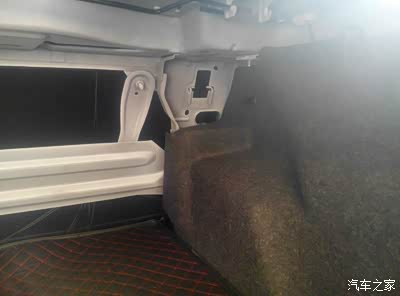

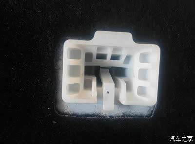

后座椅靠背在后备箱内还有有连个卡扣
后座椅右边的靠背卡扣
后座椅左边的靠背卡扣,
然后一个手从后座椅靠背前面卡扣位置用力向后按住靠背,一个手拖住靠背向上推,一边的卡扣就会脱掉,然后用相同的方法拆下另一边,这些都拆掉,后座椅靠背就可以拿下来了,
