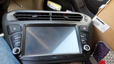

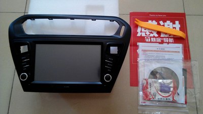

某猫买的导航,据说是4S店专供,不知道是否一样,可4S点的价格使人望而却步。
导航主机,撬棒和赠品
高清后视摄像头

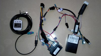

线束,GPS天线,收音机天线对接查,协议盒子(由于是手动高配想在导航上显示行车信息,必须加个盒子,但也是要加钱的),卖家已经接好

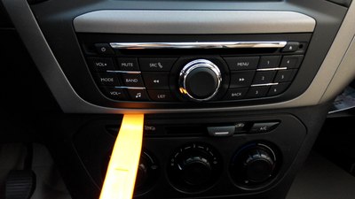

下面开始动手了,用撬棒沿着面板四周慢慢撬下
顺利撬下

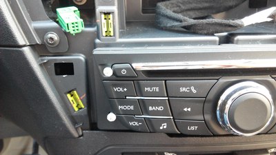

中控锁的开关
双闪的开关,捏住圈中位置往外拔

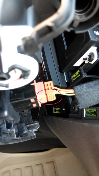

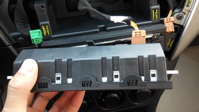

如图所示拔掉2个插件,拿下面板
拿下的面板特写,待会要把空调出风口和2个开关拿下来,放到导航的面板上

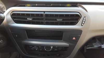

面板拆掉后的样子

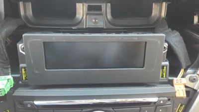

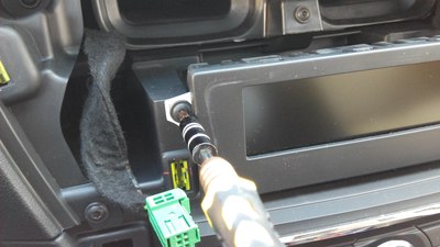

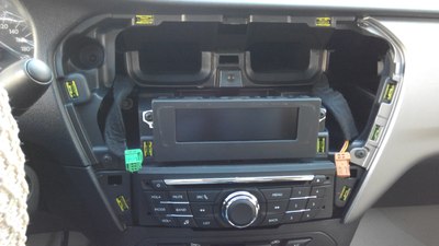

先把这块显示屏拆下来
用T20拧下2边的螺丝
拔掉插件,跟刚刚的2个插件一样的拔出来

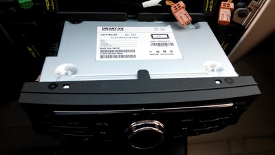

下面要拿掉CD机,先把2根钢钉插到右面的2个孔里,把CD机往外拉一点
然后插到左面的孔里,把整个CD机往外拉就出来了,要是4根的话,直接插进去拉出来就行了
拉出去的CD机

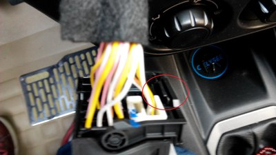

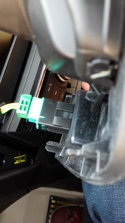

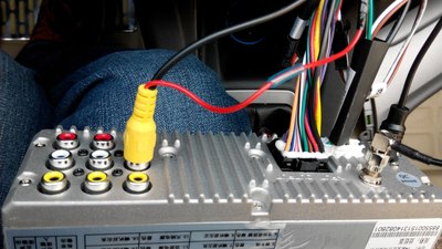

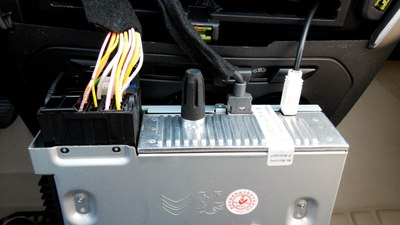

后面的插件,电源和信号线,是个大插件,中间的USB插件,右面的是收音机天线

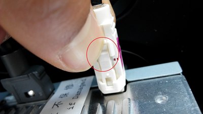

捏着这里往外拔掉收音机天线

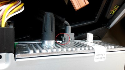

捏着这里拔掉USB天线

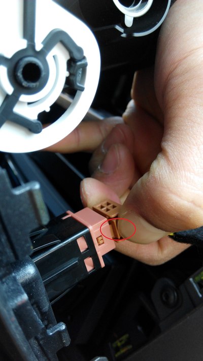

这个琢磨了半天,其实也很简单,捏着图中的位置往上拉
很轻松的就出来了
是不是很简单

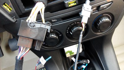

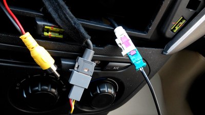

刚刚拔下的插件插到导航的线束上试试,完美匹配
USB插件的也插上
这个显示器的插件就用不到了,就这样放着吧

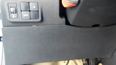

下面开始拆方向盘下面的面板,走后视摄像头的线,用撬棒上下撬开
也很简单的
把视频线从这里穿过去

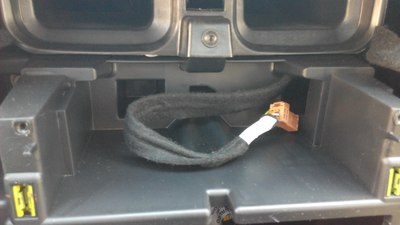

一直往中控的方向穿过去
从这里穿到中控
拉出来
还有跟收音机链接线被忘了插上去

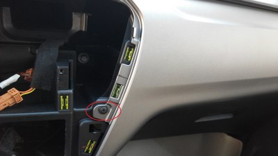

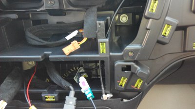

下面开始拆副驾驶的装饰面板,走GPS的线,如图拆掉这个螺丝
用撬棒撬开,拿下面板

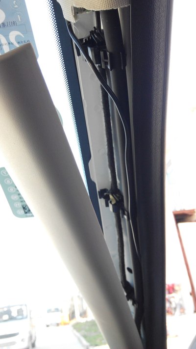

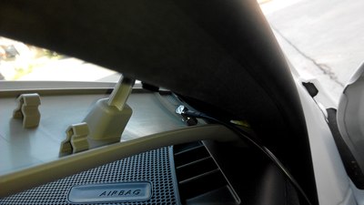

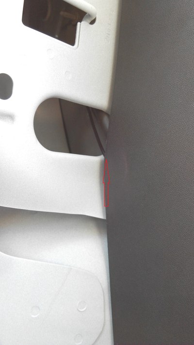

拆下A柱的装饰板,可以看到行车记录仪的走线,也很简单
如图,把GPS的螺丝端从这里穿下去

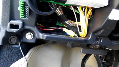

穿到圈中所示,从中控那里用手伸进去就能把线拉过去了
从那里穿下去和其他插件一起
把GPS固定在A柱上,GPS自带磁铁,吸在上面就可以了

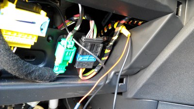

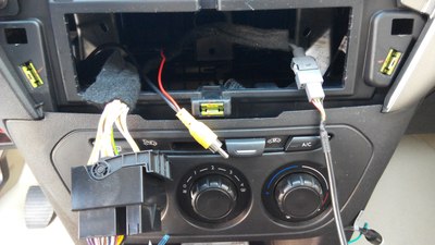

然后把视屏线上的一根红线和线束上的2跟棕色倒车信号线接起来,用绝缘胶带缠上

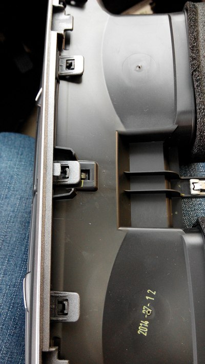

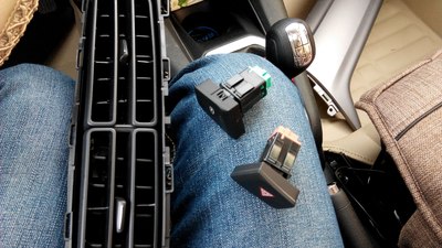

下面拿下拆下面板上的空调出风口,把卡扣往上拨一点往外拉
上下捏着圈中的位置往外推
拆来来的出风口和按键
按在导航的面板上
最后拧上GPS的螺丝,把线理顺了,把导航可以放上了,注意不要完全装上,等后视摄像头装好,试好再装上

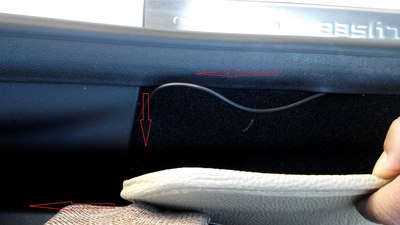

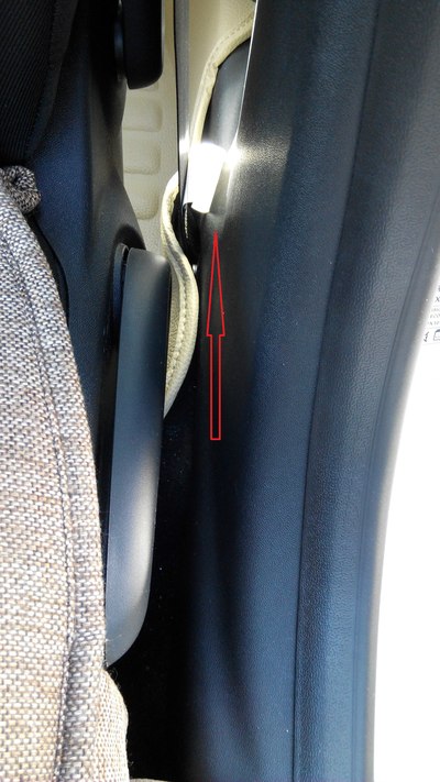

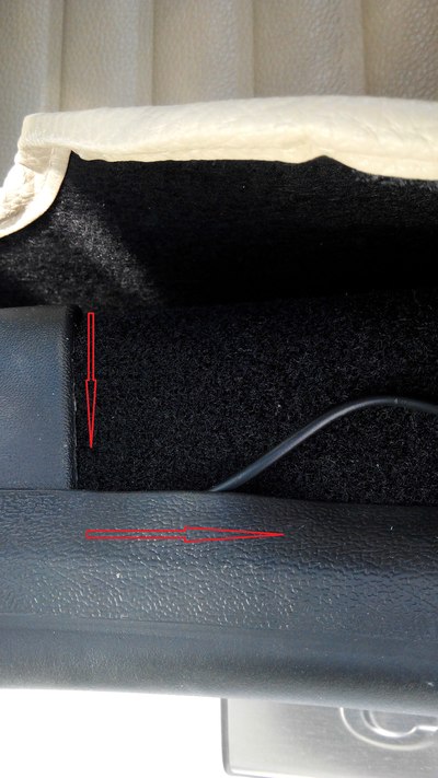

下面开始走后视摄像头的线,把线藏在这个包边里,沿着包边往后排走线
沿着箭头把线藏在装饰板下面
从下面走到后排
沿着箭头把线藏好,往后备箱走线

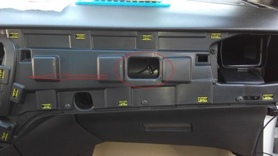

跟原车的线束一起拉到那个传说中的排风口

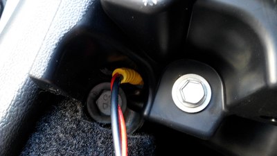

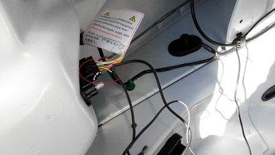

这个把拍照灯的小面板拆了,把摄像头的装上就可以了,完美匹配。(由于外面太冷,就没有拍过程)这个走线的孔,自己要用工具扩大一下,不然2个插头穿不过去,穿过去后,把走过来的视频线(注意:视频线的一个红色单线要加长1米左右,才能从下面拉回到上面接电,因为没有线,把以前用的诺基亚充电器的线先借来用了,里面是红白两根线,我并在一起接上了,所以下图会看到一根白线)和一个黑色的电源线从排风口穿下去,人从车底下把2个插头一一对插,再用胶带缠一下
从出风口那把2跟线稍微拉直了,固定好后,把视频加长的那跟红白线和电源线的红线一起拧好,插到倒车灯的插件(粉色的那根)里取电,然后固定好就OK了

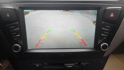

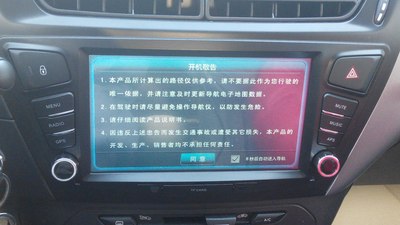

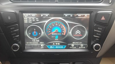

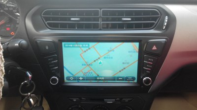

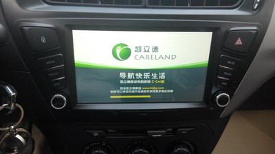

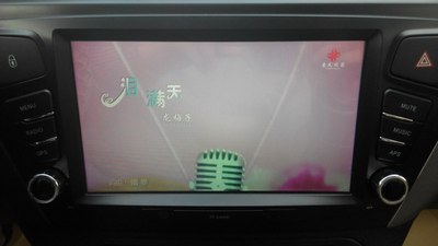

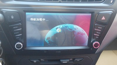

安装好的界面

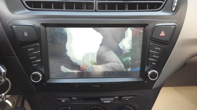

试了倒车影像,很清晰

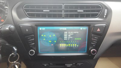

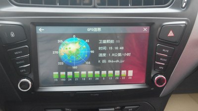

凯立德,不错
高德地图
善领
播放的MV
播放电影,很流畅,很清晰。
