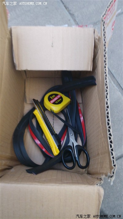

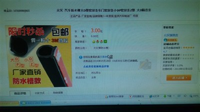

 网上买的密封条(1、大D,2、斜D,3、Z型,4、P型
先将贴密封条部位清洁,我买的医用酒精和纱布。
工具

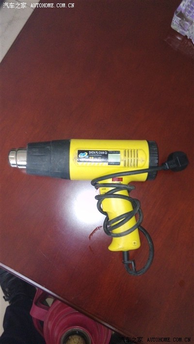

借朋友的热风枪

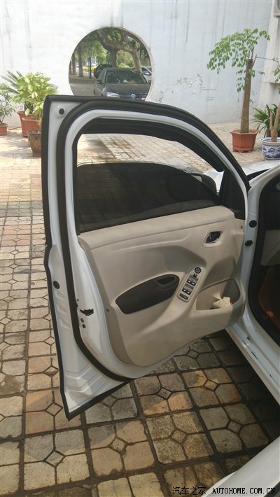

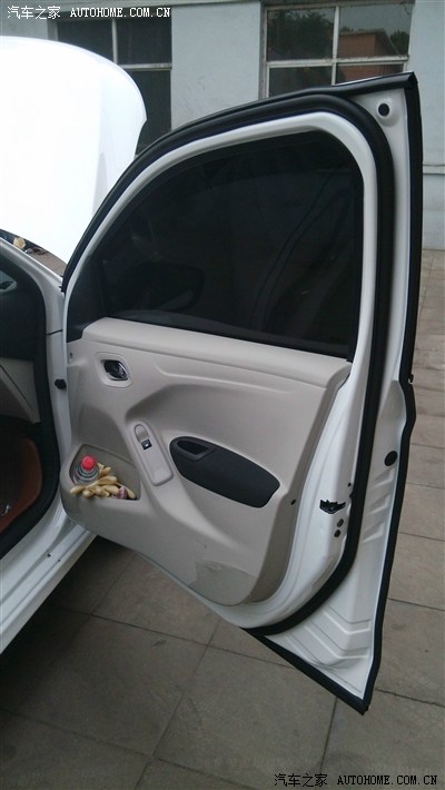

右前门没贴密封条是的样子(裸照

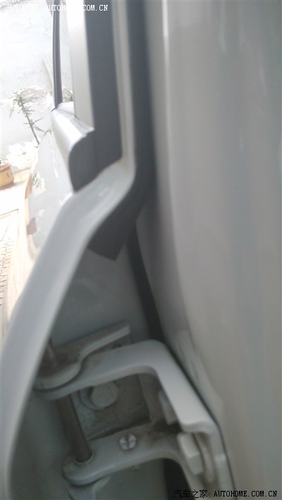

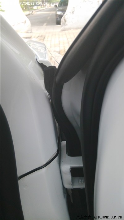

导航天线(车内搜星太慢,改到车外啦),Z型条和斜D密封条链接处特写。

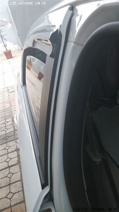

A柱,Z型密封条。
施工先从A柱Z型条开始(80厘米),Z型条不是正面受压。贴完要等几十分钟,所以我先从A柱Z型开始。施工先清洁前门A柱,将Z型条穿入前车门A柱处,3M胶撕开几公分(全部撕开不好施工),为了确保效果我用热风机吹了几下。对准车门边沿处先粘住几公分,一手将密封条位置固定,一手撕3M胶贴纸(贴完将密封条粘结处压紧、贴实,注意要细心啊,垂直用力一点一点压)。

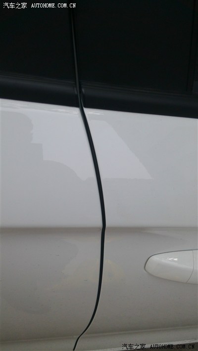

贴完前门上部,我用的大D贴的前门边沿处。(这个部位很关键啊,密封条边沿往里贴一点,避免关后门将前门密封条挤出外露。建议用斜D或小D,这样后门没有接头。我的后门上面斜D,侧面大D有接头没处理好有少许外露)。

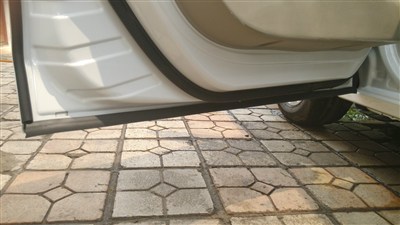

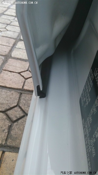

门下部P型条为了美观(105厘米),我一次性贴完,再割得排水孔。难度较大,想美观,施工时可提前比对尺寸割好排水口再粘贴(密封条有弹性的啊比对好尺寸,最好画好排水口位置再裁剪

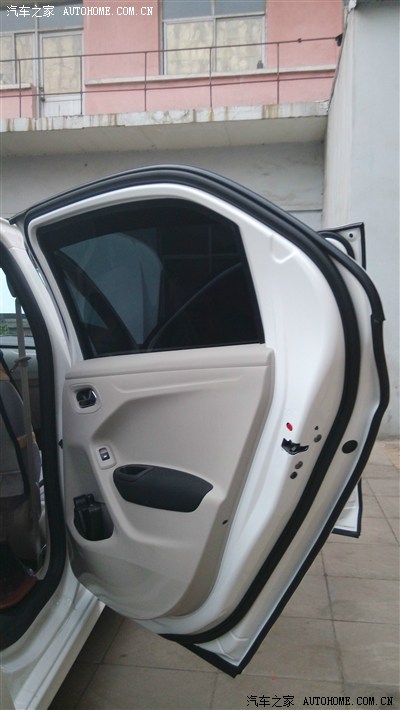

后门P 型条

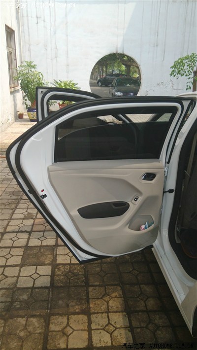

前门完工看看效果,效果不错。
后门施工我用的斜D和大D,上部斜D,侧面大D。(建议全部用斜D或小D,这样没有接头)后门上部施工和前门上部要领一样可外露几个毫米(不漏3M胶为准)。侧面施工要注意往里边贴一点,要不关门会外露得。后门下面P型条(63厘米)参考前门要领。

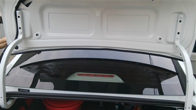

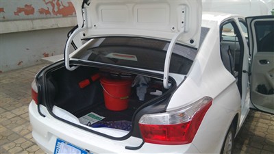

后尾箱盖施工简单打开后尾箱,沿着下沿边贴上就行(120厘米)。也可关上后尾箱在两侧画个线,密封条沿着线贴上,再沿着尾灯边沿贴(能将尾灯里清理干净最好,贴好后也能起到密封效果。我的没有处理,可以看到里面的垃圾。贴至下部即可,要留排水空间不能全贴。

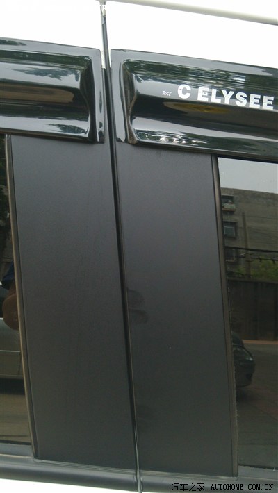

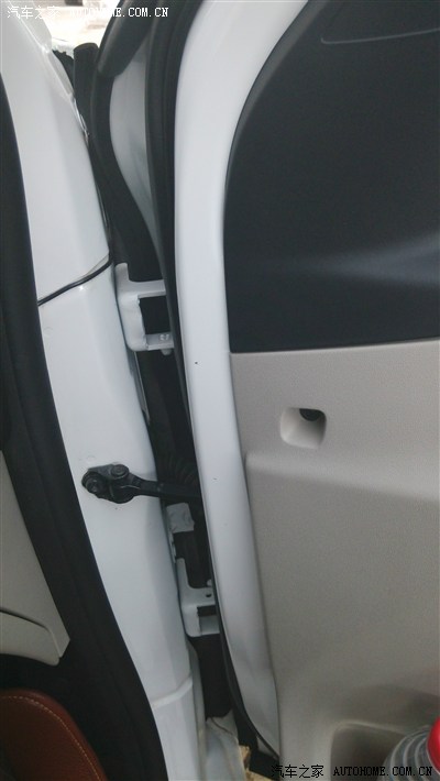

B柱左侧密封条特写
B柱左侧关门效果图,严丝合缝。
 后门B柱右侧
剩下一截大D,贴到后门B柱内侧(左侧)。

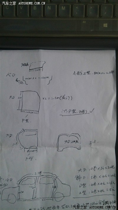

草图画的不是很好,大家不要见怪。

后尾箱效果图

B柱特写效果图
B柱门缝效果图
车后面效果图

一、用料清单:1、大D10米
                          2、斜D5米
                          3、P型4米
                          4、Z型2米
  以上密封条我买的全部是带防水槽的,比普通的稍贵一点。
二、工具:1、剪刀
                  2、钢卷尺
                  3、裁纸刀
                  4、酒精一瓶、纱布一卷、干抹布一块。
                  5、热风枪
   有条件可以用热风枪吹吹,(撕开几公分3M胶)没条件也可用打火机把密封条头部和尾部黏贴时稍微烤热。中间段现在天气不用加热也可以。
