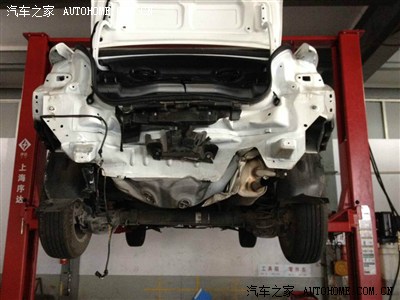

先拆下车大灯,然后拆下保险杠
拆后的效果 ,所谓缓冲块就是中间一个塑料盒,10码的速度撞击估计还有用,超过10码就完全挂了
