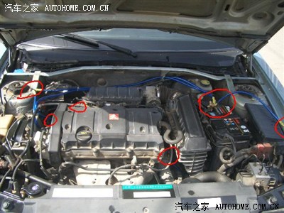

    2004款16V爱丽舍,手动,2005年2月购买,7年多了,行驶10.3万公里。最近1个多月研究了加装搭铁线的帖子,感觉副作用不大(只有一个帖子讲可能加速火花塞的损坏、增加油耗和造成电脑混乱),其余均讲好处多多。本人喜欢动手试试,于是从网上购买了5根搭铁线,选的是全铜线的,分几次安装完。有图:
    五处搭铁点见上图,更换了3个黄铜螺栓(其实换不换无所谓,只是感觉好点)。

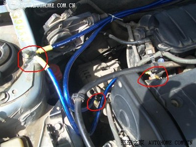

    下图中左、右两个点用一根50厘米的线连接,这样省了一根长线,应该能看懂吧。左侧螺栓处打磨了车漆。
   下图是发电机搭铁处,换成了M8黄铜螺丝。
   下图是发动机盖搭铁处,原有螺丝孔,用了一个M6黄铜螺栓。

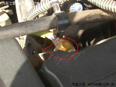

   下图是安装在出水室上,右面是空气滤芯盒子,在原来用于固定铁板支架的螺丝上,铁板有漆还没处理,也没换黄铜螺丝,准备以后换。安装在这里,主要参考了别人帖子上的介绍,应尽量靠近水温传感器。如果安装在左侧发动机盖上那个螺栓孔更方便(下图可看到),但发动机盖上已经安了一个,这里就不再装了。

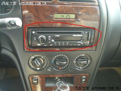

   本人以前自己动手换了CD机头(约300元),主要是为了增加SD卡、U盘功能,同时加大音响功率,换了汝磁的前门喇叭两个(200元),音响好了不少,还换过一个排档头(手感好多了),加了空调滤芯。
    下图是我换装的CD机头,网购,可读SD卡、U盘、CD盘,有收音机,4×50W 输出。平常用SD卡听音乐特方便。
    更换机头做了好多功课,研究了原车接线,购买了转换接头、热缩管。
