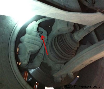

关键的时候来到了,这张及下面几张,是再四轮找到刹车油放油口,并一一打开,放出旧刹车油。(感谢大麦斑竹被升空踩踏祥云,车里需要有人不断反复踩踏刹车踏板,将管道里的旧刹车油全部拍出,必须要直到踩出新的刹车油为止。可怜大麦兄下车后说:脚酸痛走不了路了......感恩)
就是要先在轮子上找到这个位置,并将塑料的小帽子拧开并通过小扳手放油。

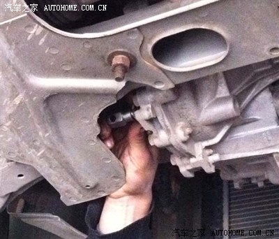

这是下护板下方,放变速箱油的地方。大家看图片右下方的散热片位置,基本应该容易找到的。
放
放出来了。
快放完了。

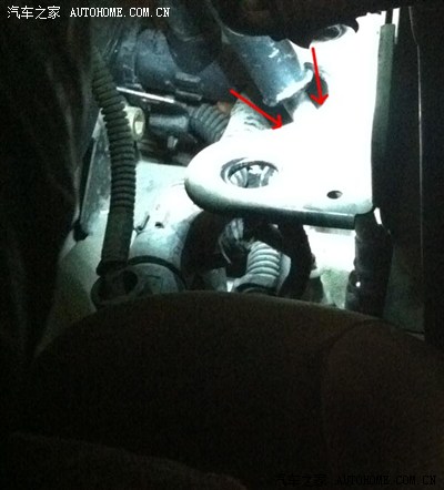

这个位置是发动机盖打开后,把空滤的总成撤掉后,正下方的位置。是做什么的位置呢?-----加变速箱油的。位置非常隐蔽,照相不能清晰表述,也不能指望将变速箱油直接倒入注入口(太深了)。只能将我全合成的变速箱油倒入修理厂那个脏兮兮的注油桶,而后靠加压的形式注入。两个红色箭头所指方向即为注油口。两个红色箭头所夹的黑色圆柱体,就是注油器的嘴咯。

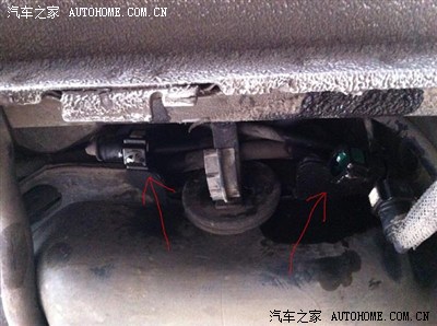

这是汽油滤清的位置,就在右后门的正下方,要不是换汽油滤清,我还真不知道在那里呢。红色箭头是一进一出汽油口。
“装好了!”简单三个字用了快半个小时,主要是两头不容易套进去。最后还是靠抹了润滑油脂才塞进去的。

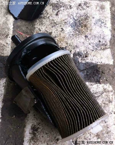

这是寿终正寝的原厂汽油滤清砸开后的滤芯。很脏。
大麦斑竹说烧了吧,我就点火了。
