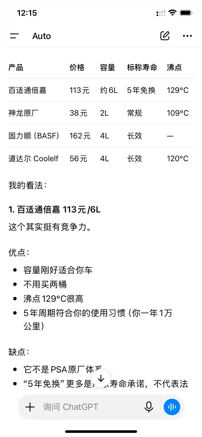

价格和特点让AI总结了一下
虽然是中元老粉
还是买了另一家
正时:4S原厂套件(盖茨皮带,莱顿轮)245
水泵:闲鱼淘到一个法国原厂库存件 90
密封圈:法国原厂15
防冻液:道达尔-35度,112,8升
