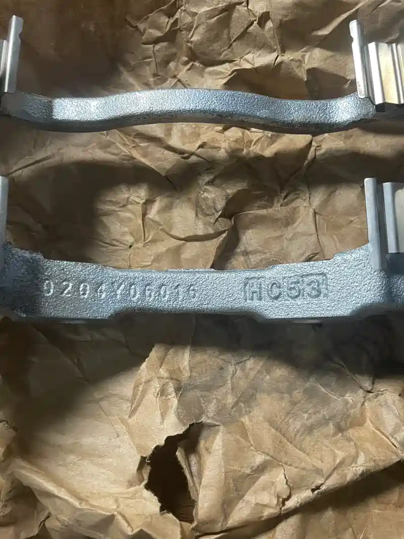

视频里面的是旧的刹车卡钳,我感觉他有点不太回位。这个属于正常情况吗?
另外一个就是我在淘宝上面买了一个原厂件300块
但是发过来的卡钱上面没有任何博世的标识。
大家能帮我看一下是哪个品牌的什么级别的配件吗?
新到的卡钳上面的扇形标志跟天合的这个刹车卡钳上面的是一样的扇形标
更新一下
这个三角标是泛博CBI的前身Braxis
经过多轮的Chatgpt和豆包,终于找到了这个标的原出处。
Braxis卖身给博世,后来又卖给泛博BCI,后又卖给了日立。一个多轮卖身的品牌,所以就很少关于原来品牌的信息,他是给主机厂做刹车系统原厂件和售后件的。
因为有给博世当过儿子,所以主机厂的零件上会有博世标。后来成了泛博之后,就用回三角标了。
也有说法是刹车系统是博世的,但并不是所有零件都是博世生产的,原厂的会印博世标。但售后件,虽然是同一个东西,但不会有博世标。关于这个话题,欢迎有经验的老哥科谱一下。
也就是说,东风的车子,如果买零件的话,有可能会买到这种售后件。

ZQ的就是主机厂编号
这次买的卡钳上面是带这个主机厂标签的,但其实我也不确定里面装的东西是不是。因为从这个标签上来说应该是原厂件,是原厂流出来或者4S店流出来的。但是从卡钳本体上,因为上面没有主机厂的信息,也没有博世的信息,只能算是厂家件(泛博标)
